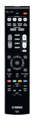

Ja, ich habe Farbtasten.
Hier mal ein Bild der FB.

Re: Yamaha RX-V583 viele Befehle fehlen
die sind dann aber zur Nutzung anderer Geräte, und nicht zur Steuerung des AVR?
Da kann die Harmony ja auch nicht wissen welch Befehle da draufliegen. Da hängt doch davon ab welchen TV du da "anlernst"
Beitrag von BrainBug »
std hat geschrieben: 3. Dezember 2017 01:01 die sind dann aber zur Nutzung anderer Geräte, und nicht zur Steuerung des AVR?
Doch doch, die sind für den AVR Receiver und nicht für einen TV. Du kannst im Setup vom Yamaha ja auch einstellen, welche Funktion die Farbtasten übernehmen sollen. Mit TV haben die nichts zu tun.
Die Fernbedienung vom 583 ist übrigens "nur" für den AVR und nicht zusätzlich für den TV. Das war bei anderen Modellen oft anders. Da könnte man den TV auch mit ansteuern. Hier aber nicht (siehe Foto)
