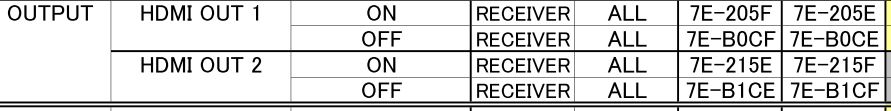

Re: Yamaha RX-V3067 und Scenen Tasten 5-12 bzw. HDMI OUT
probier mal die
Die letzten beiden Spalten sind jeweils ID1 und ID2

danke, ja die scheinen zu klappen. Hab sie nur mal schnell direkt mit der alten Fernbedienung geschickt.
Wo hast Du die denn her? Kannst Du mir evtl. auch die ganze Liste zukommen lassen?
