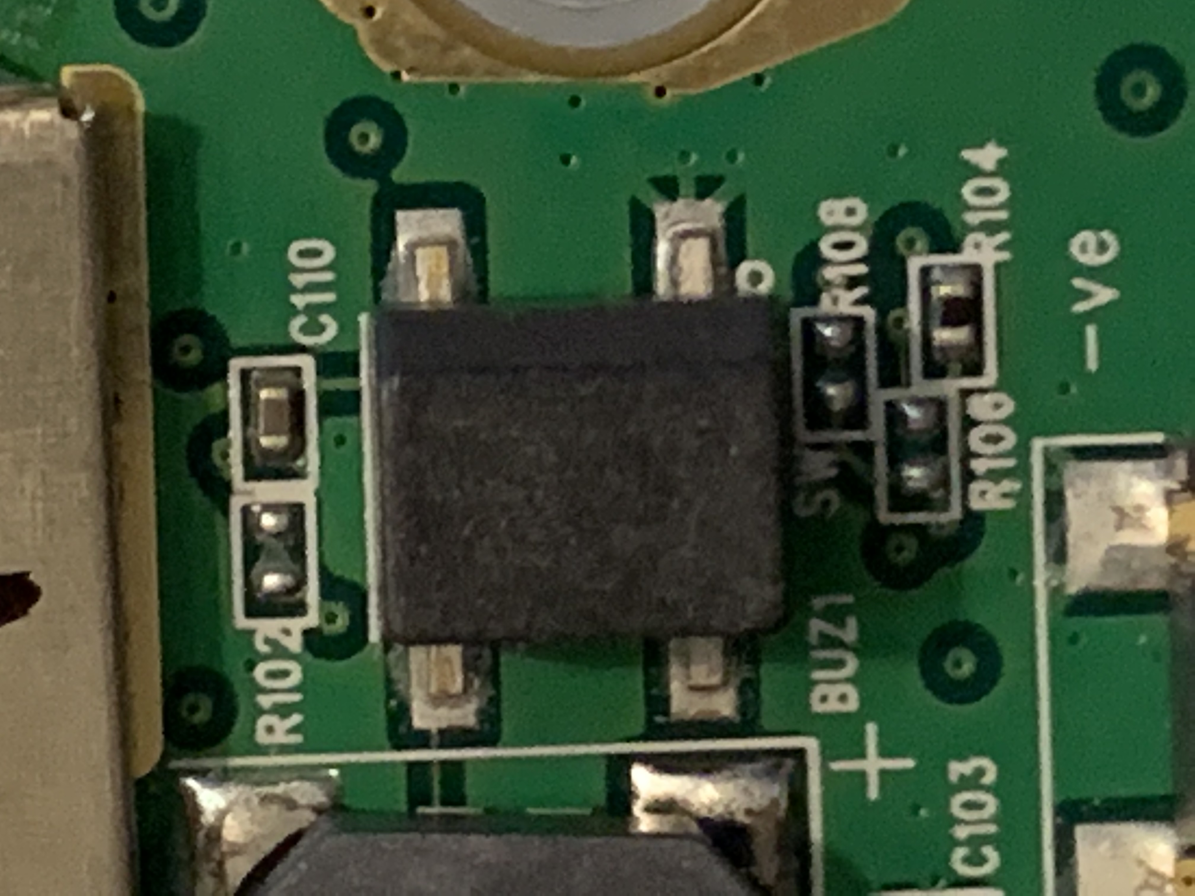

habe die Harmony 900 und den Ersatz Neigungssensor 200d
gekauft, nun wollte ich den einlöten.
Wer kann mir sagen welche Pins auf der Platine zu verwenden sind? Gibt 4 auf dem Original und muss ich - + beachten bzw. die Farben des 200d Gold/ Silber in eine bestimmte Richtung löten?
Danke vorab!

Hallo User 2222,
der silberne Draht gehört an die beiden Lötanschlüsse die zum Display zeigen.
Der goldene Draht gehört an die beiden Lötanschlüsse die zur Akkuseite zeigen.
Wenn du den Sensor an der goldenen Seite hältst und den silbernen Drahtende zu dir anhebst, dann schließt der Kontakt.
Wenn noch Fragen sind, einfach melden.

Hallo Doktor Haus,
vielen Dank für die Info.
Also die goldene Ader nach oben, zum Display, Silber zum unteren Teil der FB.
So wie ich es verstehe , müssen jeweils beide Originalkontakte der jeweiligen Seite verlötet werden.
Ich wollte eigentlich den OriginalSensor dran lassen, da es wohl vorkommen kann, dass die Anschlusspunkte in Mitleidenschaft gezogen werden können. Soll wohl auch gehen, frag mich nur wie....
Wie hast du es gemacht?

nein, der goldene Draht muss an die Kontakte die zum Akku zeigen, und der silberne Draht an die Kontakte die zum Display zeigen.
Mann kann den alten Sensor natürlich drin lassen, wenn der Platz ausreicht.

hat geklappt!
Hab den alten Sensor drin gelassen, eng aber es ging. FB reagiert super.
