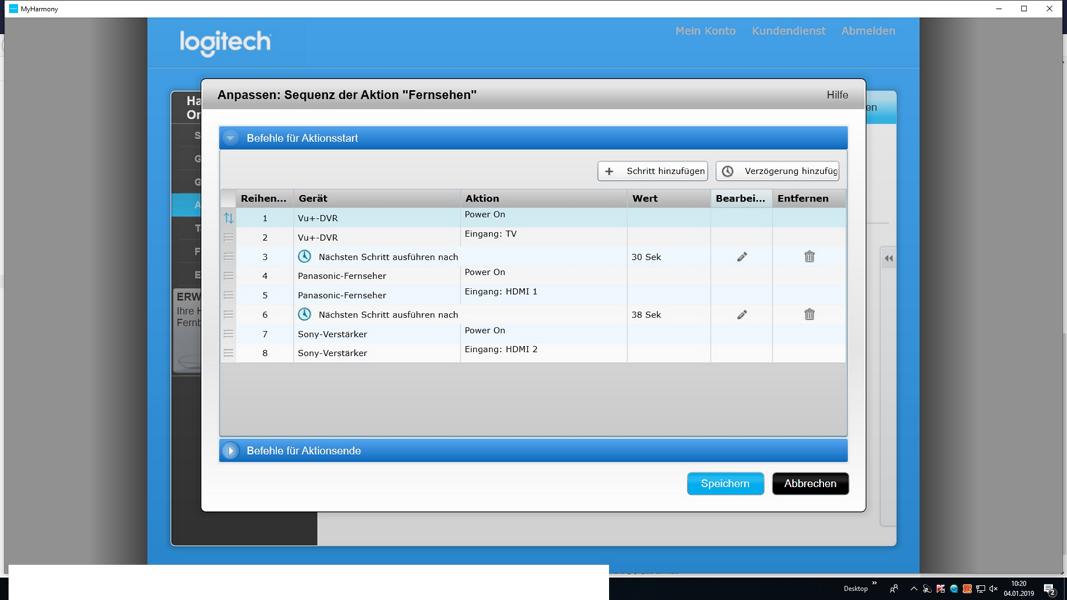

So sieht das jetzt bei mir aus. Aber irgendwie springt die Soundbar zu früh an.Obwohl Zeit eingestellt ist geht sie gleich an.
Da fällt mir noch eine Frage ein:
Der Satreciever ist an HDMI 1
Die Soundbar an HDMI 2 (arc)
angeschlossen.
So wie ich die Harmony eingerichtet habe, geht trotzdem alles an.
Aber: wenn ich den TV jetzt einrichten würde, welchen Eingang müßte ich wirklich wählen ? Der ist doch mit dem Satreciever (VU+) verbunden
und bei der die VU+ müßte ich doch HDMI 1 nehmen und nicht TV ??? Oder ?
P.S.: Habe eben auch mal diese Pause nach der vu+ eingefügt, bringt gar nichts. Das ist echt zum verzeifeln. Mit dem alten Samsung TV hatte alles wunderbar funktioniert.
Viera Link muss übrigens an sein, sonst kommt kein Ton.

Du bist da leider in eine gemeine "Logitech-Falle" gestolpert, indem Du Befehle bzw. Verzögerungen innerhalb der Aktion verschiebst.joshia hat geschrieben: 4. Januar 2019 10:24 P.S.: Habe eben auch mal diese Pause nach der vu+ eingefügt, bringt gar nichts.
Das ist zwar optisch möglich, jedoch die Ausführung ändert sich dadurch nicht.
Das bedeutet, es wird in dieser Reihenfolge abgearbeitet:
1. Alle Geräte werden eingeschaltet
2. Alle Eingangs-Befehle (Input...) werden gesendet
3. Alle angehängten Befehle -und dazu gehjören auch die Verzögerungen von Dir- werden gesendet
Wenn Du nun ein Gerät verzögert einschalten willst ober nach dem Einschalten eine bestimmte Zeit warten willst, dann geht das nur so:

Ich habe die Aktion mal gelöscht und neu angelegt. Aber
1. ich wurde überhaupt nicht nach der Startreihenfolge gefragt
2. kann ich die nachträglich ändern ? Denn in dieser Übersicht
in meinem Bild oben tauchte zuerst der TV auf. Ich kann da
aber die VU+ nach oben schieben oder wird das nicht übernommen ?
P.S.: Die Änderungen wurden nicht übernommen. Es startet immer zuerst der TV-warum ?
Welchen Eingang muss man denn bei dem TV wählen-auch HDMI 1-da wo die VU angeschlossen ist ?

Du kannst die Geräte in der Startreihenfolge verschieben. Da wo Du die Reihenfolge sihst kannst Du an der linken Seite auch Geräte packen und dann verschieben.
Noch einmal deutlicher. Alle Geräte werden praktisch zeitgleich eingeschaltet damit der Start im Normalfall schneller geht. Die Pausen die man an den Start anfügt bringen genau nichts. Wenn Du daran was ändern willst mußt Du in die Betriebseinstellungen einzelner Geräte gehen und das machen was ich unter 2. erwähnt hatte.
