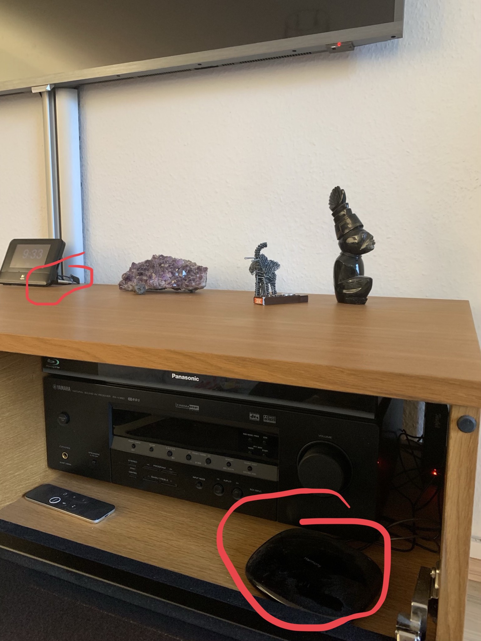

Der Hub kann ins Lowboard, zu den Geräten die dort drin stehen, da er ja per Funk mit der Fernbedienung kommuniziert.
Dann kann man einen Minisender raus, auf das Lowboard führen, der befeuert dann die Glotze und was noch so draußen steht.
Einen weiteren Minisender z.b in ein weiteres Fach des Lowboard führen wo ggf weitere Geräte stehen.
Der Vorteil mit Hub ist ja gerade, dass man die Geräte ohne Sichtverbindung und versteckt aufstellen kann.

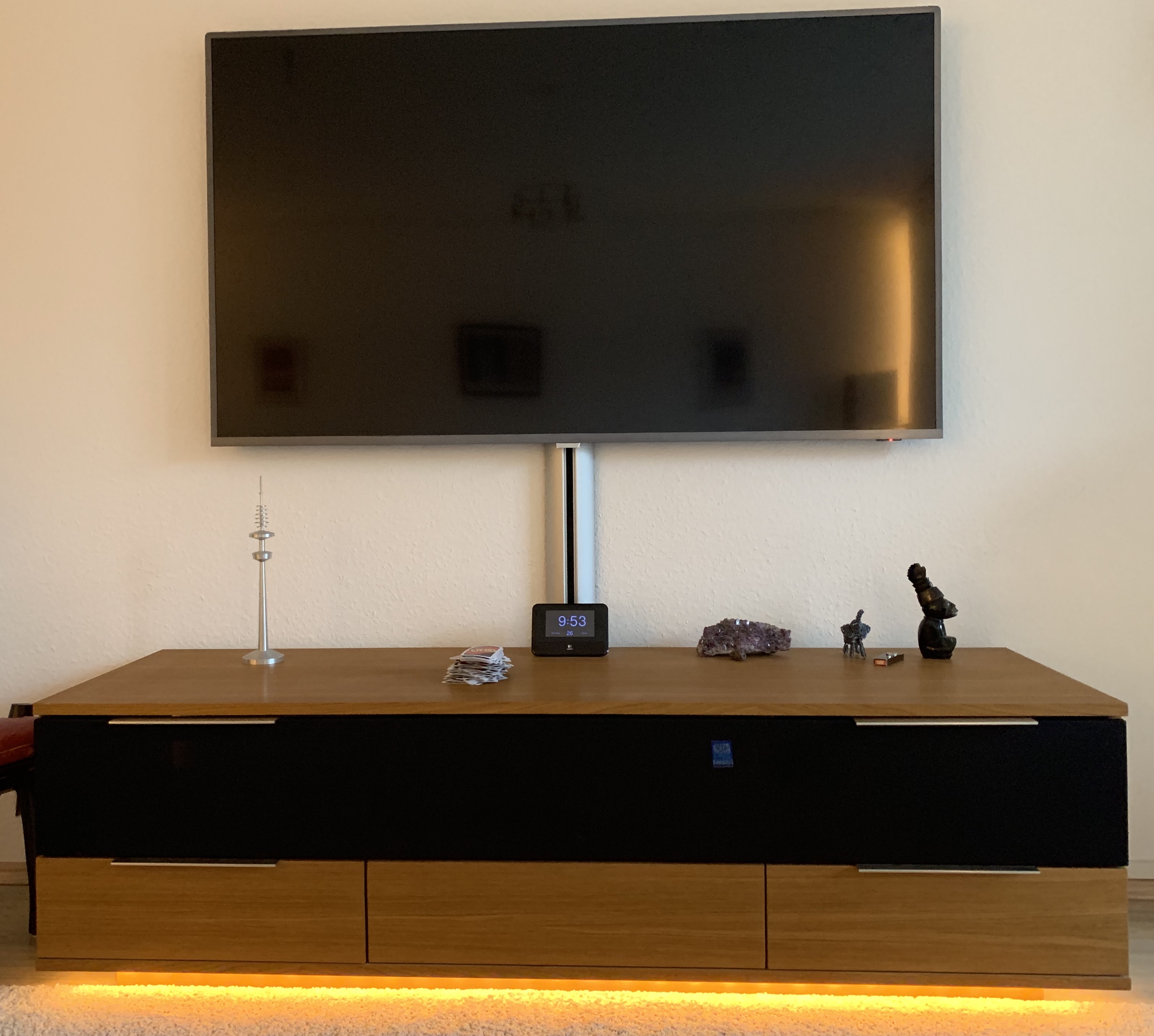

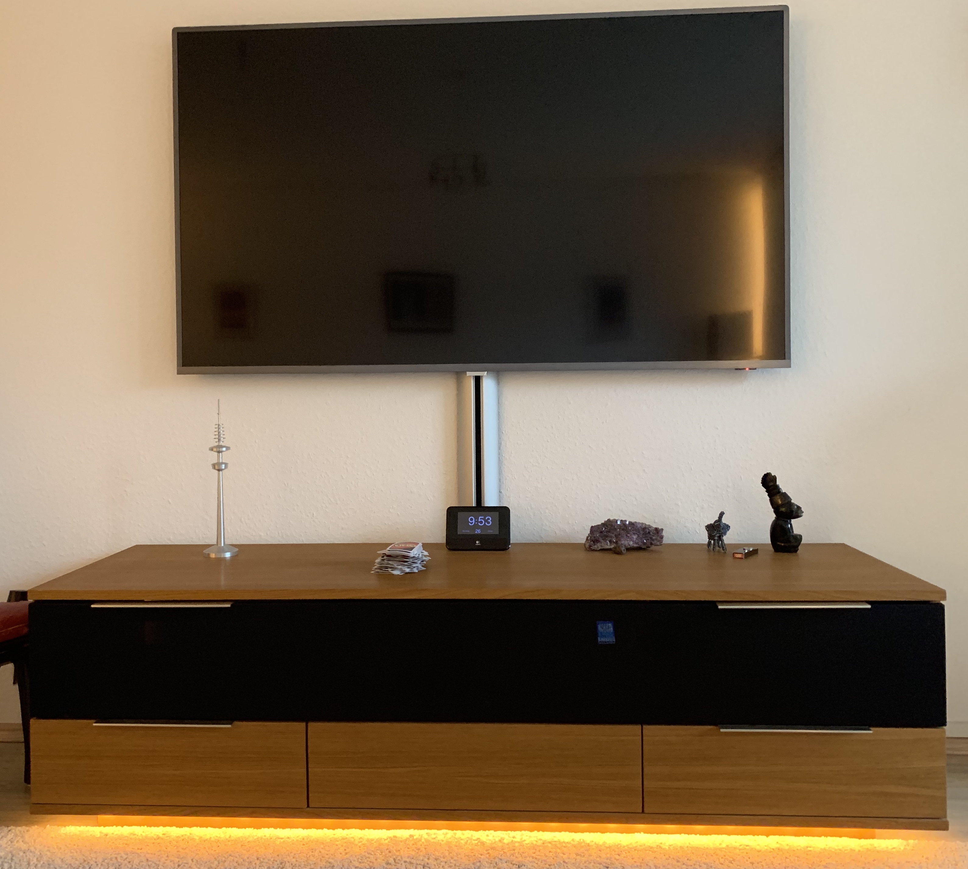

Hier mal ein Serviervorschlag:
Und so sieht man dann von meinen Geräten nix mehr:

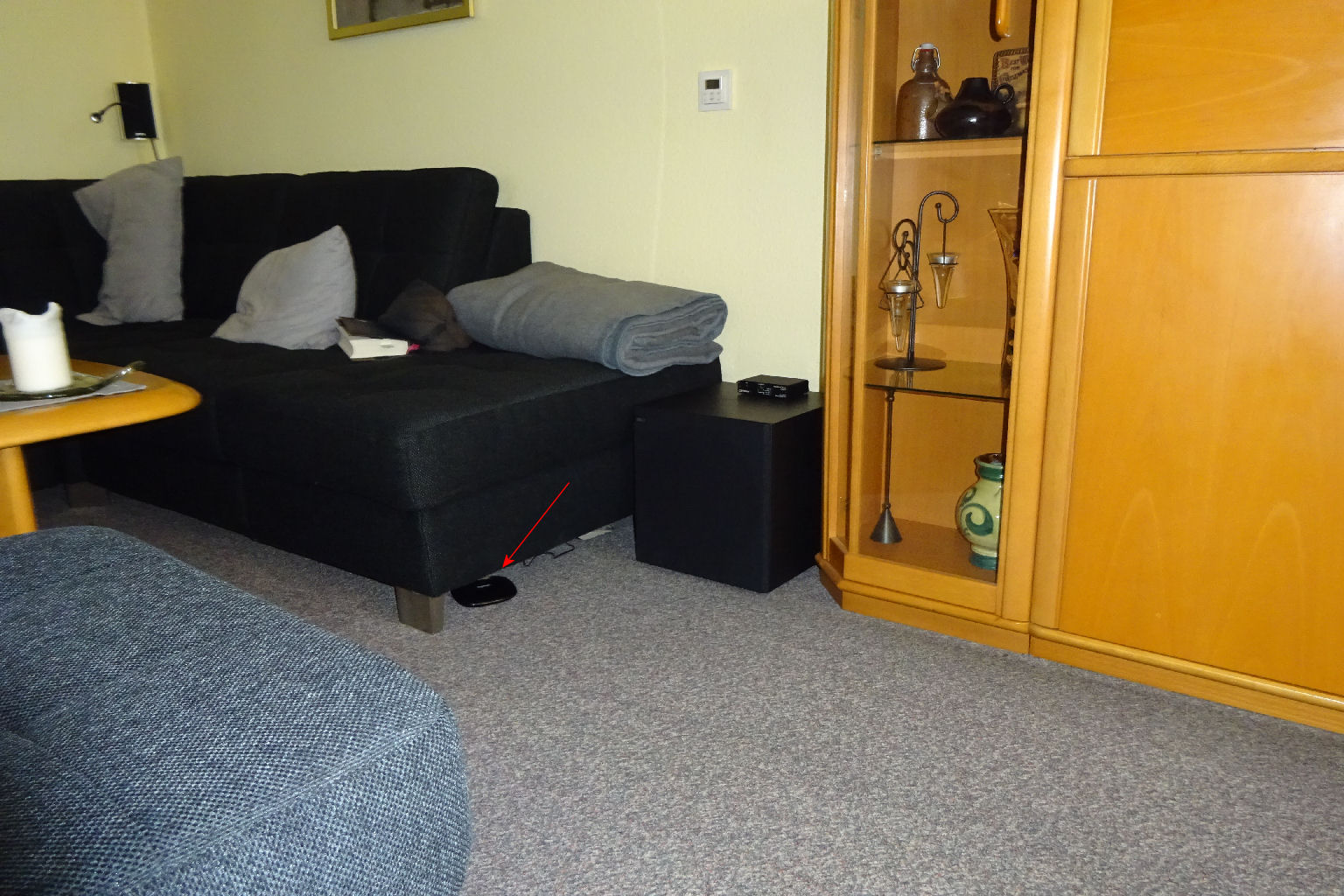

Liese hat geschrieben: 25. Januar 2019 18:51 Der Hub muss ja eigentlich auf oder unter dem Sofa positioniert werden um Sichtkontakt zu den Geräten zu haben ...
Genau dort -unter dem Sofa- liegt mein Hub.
Meine Geräte stehen genau gegenüber alle in einem offenen Lowboard.
