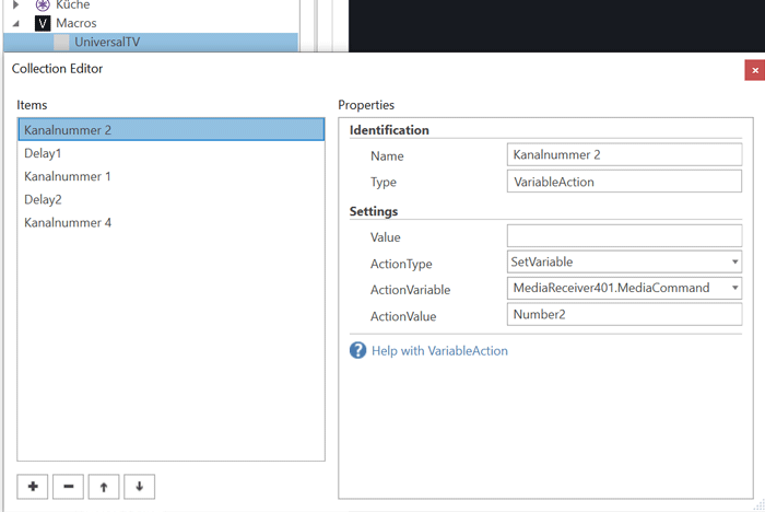

Nun man muss sich etwas einarbeiten, aber es ist viel automatisiert.dw1734 hat geschrieben: 1. Januar 2020 19:53 als auch den Designer für Win 10 erworben und bin damit gnadenlos überfordert.
Als Erstes in die App alle Geräte einfügen, also den Harmony Hub, Lampen usw. falls mehrere vorhanden. Wenn alles drinn und funktioniert, über die App-Einstellungen ein Backup erstellen.
Dies im Designer öffnen und am besten gleich als neues Projekt, also mit neuem Namen abspeichern, so bleibt die Backupdatei unberührt.
Für deine Sequenz musst dann ein Macro erstellen, dann den Button hinzufügen der als EventTrigger das Macro ausführt.
Hab mir auf diese Art z.B. den bisher notwendigen Jugend Pin sowie ein Paar Favoriten sowie weitere Funktionen in die Home Remote App gelegt
Beispiel: Fav. Universal TV (Kanal 214)
Macro (anklicken für Animation) und der Button Code (wird automatisch erstellt musst nur als EventTrigger das entsprechende Macro auswählen sieht dann so aus Aus was für Befehlen besteht denn deine Sequenz?

ja nach Macro muss das Gerät natürlich eingeschaltet sein, oder wird dadurch eingeschaltet
meine TV-Fav-Macros z.B. schalten jedoch automatisch den MediaReceiver ein, auch wenn gerade die Aktion I-Netradio läuft
man könnte somit über Macros ach mehrere Aktionen gleichzeitig laufen lassen. Also Home Remote gesteuert, hat dann nix mit der Harmony zu tun
