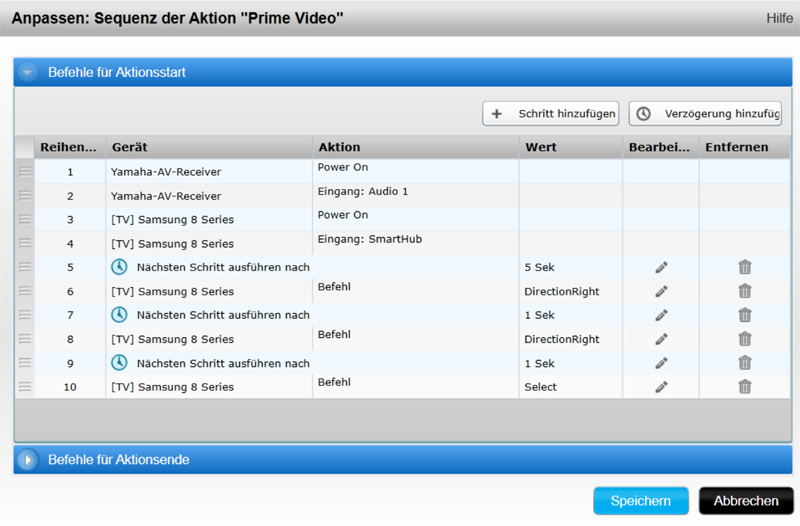

kann ich per Alexa Sprachbefehl und Hub an meinem Samsung Q85R eine App starten z.b. Plex, Webbrowser etc..? Habe es schon über Aktion hinzugefügt versucht, klappt aber alles nicht.
Geht das Überhaupt?
TV: Samsung Q65Q85R
Samsung Soundbar HW-Q80R
Beiträge: 1491
Re: Mit Harmony Hub App starten
Alex33 hat geschrieben: 9. April 2020 12:40 kann ich per Alexa Sprachbefehl und Hub an meinem Samsung Q85R eine App starten z.b. Plex, Webbrowser etc..? Habe es schon über Aktion hinzugefügt versucht, klappt aber alles nicht.
Geht das Überhaupt?
Wie wird die App denn genau aufgerufen, geht das mit einer festen wiederkehrenden Abfolge an Tastendrücken? Wenn ja könnte man ja zunächst mal probieren ob Du diese Tastenabfolge in der Aktion ergänzen kannst und ob dann die App auch jeweils mit dem Start der Aktion starten sollte. Wenn das so funktionieren sollte, dann sollte sich dann letztlich auch diese Aktion mit Alexa starten lassen und die App startet direkt.
Beiträge: 872
Alex33 hat geschrieben: 9. April 2020 12:40 Habe es schon über Aktion hinzugefügt versucht, klappt aber alles nicht.
Gewünschte Apps in die Fav-Leiste des Smart Hub legen
Neue Aktion anlegen (Ergänzung Fernsehen) mit z.B. Namen der App
Als ein Eingang beim TV den "Smart Hub" wählen
Aktion fertigstellen
Dann auf "Diese Aktion anpassen" gehen
Jetzt die notwendigen Tastenbefehle anfügen, also das was du auf der FB drückst um die App zu starten
Angenommen die App ist auf Platz 2 in der Fav-Leiste wäre das
  • DirectionRight
  • DirectionRight
  • Select
je nachdem wie schnell dein TV die Befehle abarbeitet, zwischen den Befehlen noch Verzögerungen einfügen
sieht bei mir für Prime Video z.B. so aus
und lässt sich natürlich wie alle Aktionen auch über Alexa starten

Vielen Dank euch! Mit dem Bild hat es endlich geklappt :) :) :)
