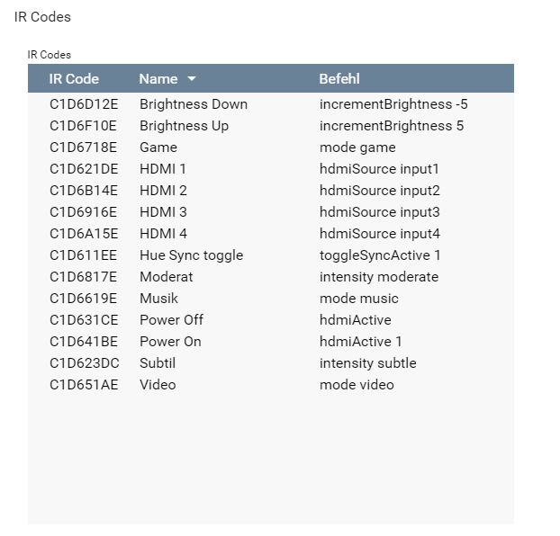

Das sind die IR Befehle, die in der Harmony Datenbank hinterlegt sind, und die Du dann anlernen kannst.
IR Codes 1.png (51.42 KiB) 2236 mal betrachtet
man könnte die IR Codes wie gesagt auch direkt in die Hue Sync Box schreiben ohne anlernen, die IR Codes sind ja immer gleich bei der Harmony Remote, das bringt Dir wahrscheinlich nur wenig. Wenn das Anlernen schon aus welchen Gründen auch immer nicht funktioniert, wird dann das Gerät sehr wahrscheinlich auch nicht auf die IR Codes reagieren, wenn diese schon beim Anlernen nicht erkannt werden.
