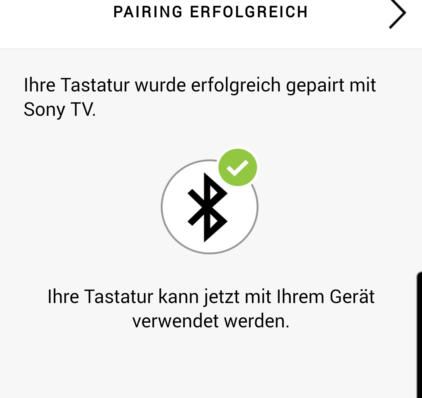

jetzt habe ich die Tastatur dazu bekommen und eingerichtet.
Die Einrichtung hat auch funktioniert, jedoch passiert nix wenn ich die Tastatur verwende.
Dann habe ich die Tastatur mal mit meinem Sony Android gekoppelt, hat ebenfalls einwandfrei funktioniert.
Aber auch der TV macht nichts wenn ich was auf der Tastatur eingebe...

Naja, das koppeln klappt aber einwandfrei. Im TV Menü steht sie auch als verbunden.
unabhängig vom TV reagiert die Tastatur aber auch nicht auf andere Befehle. Auch die Beleuchtung kann ich nicht steuern obwohl ich die Tasten in der Software einwandfrei einrichten kann.
