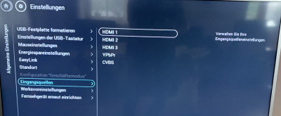

ich selbst habe auch einen Philips in einen meiner Settings und habe das ganze so gelöst dass ich die Eingaenge in der myHarmony Windows App genauso habe wie sie auch am TV sind im Kurzmenü unter Quellen.
Quellen vom Philips TV
Geräteeingänge in myHarmony (Windows App) für den Philips TV
Zu finden untern "Geräte", den "Philips TV" auswählen und dann "Geräteeinstellungen ändern" anklicken.
Dort dann die "Eingangseinstellungen" anklicken, als nächsten sagen "Als Erstes drücke ich eine Taste, mit der der Name des aktuellen Eingangs oder ein Menü mit Eingängen angezeigt wird. Dann wähle ich mit weiteren Tasten einen neuen Eingang" auswählen. Nun dann "Ich drücke Tasten, um mich im Menü nach oben oder unten zu bewegen". Nun die 4 Folgenden Einstellungen treffen (von oben nach unten) "Source", "DirectionDown", "DirectionUp" und "OK". Anschließend kommt das Menü wo die die Geräteeingänge in myHarmony einstellen kannst, hier wirst du vermutlich dir ein paar selbst erstellen noch müssen und an die richtigen Stellen schieben (musste ich auch).
Funktionierte bei mir so wunderbar und ich kann beim Aktion Start so einfach sagen HDMI 1 oder HDMI 2 etc. etc. eventuell hilft dir das ja auch.
