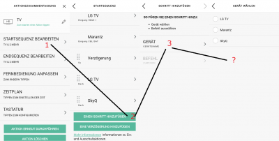

Moin zusammen
ich habe mein Subwoofer zur Geräteliste in der Harmony App hinzugefügt.
Den SW kann ich nun über die Harmony App bedienen ... klappt hervorragend.
Ich habe eine Szene mithilfe ein TV, der SkyQ und ein AV eingeschaltet wird.
Das klappt auch super.
Nun wollte ich den SW auch in diese Szene einfügen.
Aber der taucht nicht in der Geräteliste auf.
Wie schon geschrieben, kann ich den in der Harmony App bedienen.
Weiß jemand wo da das Problem liegt ?
Danke

In die Szene kann ich ihn ja nur hinzufügen wenn ich ihn auswählen kann.
Aber da wird er ja nicht angezeigt.
In der App unter "Geräte" steht er drin und ich kann ihn auch schalten.
Das hatte ich ja schon im Eingangsbeitrag geschrieben

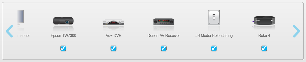

Elite hat geschrieben: 17. Januar 2024 10:17 Nun wollte ich den SW auch in diese Szene einfügen.
Und wie sieht das Ganze in MyHarmony -als am PC- aus?
Dort sollte das Hinzufügen problemlos klappen, sofern das Gerät in der Geräte-Liste steht.
Bild Harmony FAQ (MyHarmony) | 1.01 Alle Details in myharmony.com
Stichwort: Gerät --> Gerät hinzufügen
Danach dann:
Bild Harmony FAQ (MyHarmony) | 2.06 Anleitung: Gerät in Aktionen hinzufügen
Beiträge: 6378
Re: Gerät zu einer Aktion hinzufügen
in Windows-App wähle links Aktionen aus, dann wähle oben deine TV Aktion/Szene auf, wähle Einstellungen aus, bestätige den Namen danach bekommst Du folgendes Bild angezeigt
Hier kannst Du nachträglich Geräte deiner Aktion hinzufügen. Hier muss dein Sub auch drin stehen.
