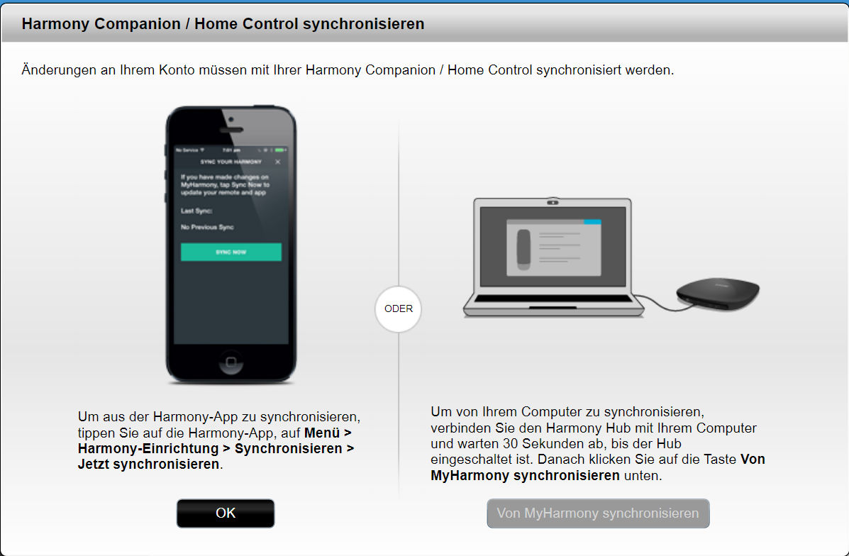

Ich konfiguriere ja alles über die Desktop-App nur kann ich Änderungen für die Companion nicht am PC synchronisieren. Der verweist mich dann an die Handy-App. Oder werden die Änderungen sofort also live an die Companion übertragen?

Bernd Pietsch hat geschrieben: 7. März 2024 14:24 Ich konfiguriere ja alles über die Desktop-App nur kann ich Änderungen für die Companion nicht am PC synchronisieren.
ich hatte doch schon geschrieben die Companion wird NIE synchronisiert sondern nur der Hub und der müsste synchronisiert werden wenn man die Display-Fernbedienung am PC anschließ und dann synchronisiert. Wenn dich die Windows App auf die mobile App verweist ist die Konfiguration durcheinandern.

Bernd Pietsch hat geschrieben: 7. März 2024 14:24 Ich konfiguriere ja alles über die Desktop-App nur kann ich Änderungen für die Companion nicht am PC synchronisieren. Der verweist mich dann an die Handy-App.
Weiterlesen.
Im rechten Bereich steht, dass man den Hub per USB an den PC anschließen soll/kann/muss um ihn zu synchronisieren.

@ Kat-CeDe
Besten Dank für die Antworten. Sehe nun klarer.
@ TheWolf
dieses Fenster, wie du es postest, erscheint bei mir überhaupt nicht. Drücke ich nach Auswahl der Companion auf "Synchronisieren" wird die Maus-Hand zum Pfeil und nichts passiert mehr. Bei einer ähnlichen Situation, kann ich mich erinnern, dass ein Fenster aufpoppte, welches mich aufforderte, die App zu verwenden. Damit geht es.
Also: auch mit eingestecktem Hub und Kontoanmeldung schaffe ich es nicht, über den Hub direkt zu syncen.
Synchronisiere ich über die App, erfolgt nicht nur der Sync der Comapanion, auch die Elite synct automatisch direkt nach dem Öffnen.
Die von dir gepostete Abbildung kenne ich gut und ich habe sie auch oft benutzt. Nur jetzt erscheint sie nicht mehr,

Beiträge: 18195
Re: 2 Fernbedienungen über einen Hub, kleine Probleme
Bernd Pietsch hat geschrieben: 8. März 2024 16:14 dieses Fenster, wie du es postest, erscheint bei mir überhaupt nicht.
Das Feld "Synchronisieren" muss gelb sein. Erst dann kommt das Fenster.
Ist es Feld nicht Gelb, ändere in der Konfiguration irgendwo irgend eine Kleinigkeit. Diese Änderung kannst Du direkt wieder zurück nehmen.
MyHarmony erkennt anhand der ersten Änderung, dass eine Synchronisation angesagt ist.
