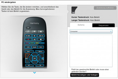

okay, ich bin einen Schritt weiter.
Ich habe über die App die Aktion "PC wiedergeben" angelegt. Darauf wollte er das Harmony Keyboard mit der PYUR Box koppeln.
Das hat soweit auch geklappt. Ich kann mit der Tastatur die Maus bewegen und auch über die Zahlen einen Kanal auswählen.
Wenn ich aber versuche über die App zu steuern ist jeder Befehl unter "PC wiedergeben" ausgegraut.
Wenn ich die Tasten der Aktion bearbeite gibt es unter "Computer" keinen einzigen Befehl.
Das gleiche Problem habe ich, wenn ich versuche einen Befehl des Geräts "Computer" auf die Fernbedienung zu legen.
Das sieht dann so aus wie im Bild im Anhang.
Befehl hinzufügen klappt auch nicht weil das meinem Verständnis nach nur für Infrarot-Befehle klappt.
Was mache ich falsch?

Beiträge: 6475
Re: PYUR TV Box mit Harmony steuern?
Ist bei mir bei 2 Geräten (Computer) leider auch so. Ich hatte es wohl nur mit dem Gerät Computer getestet und nicht in einer Aktion. So wie Du es jetzt mit Computer geschaft hast sollte es aber auch mit NVidia ohne WiFi Suche gehen.

Das heißt ich sollte das Gerät "Computer" wieder entkoppeln und entfernen und dann die Pyur Box als Nvidia Shield hinzufügen und neu pairen?
Ist es denn richtig, dass sich immer nur das Harmony Keyboard paired und nicht der Hub?

Beiträge: 6475
Die Harmony wird als Tastur bei Computer gepaired aber bei NVidia ist es dann ein Mediaplayer und sollte auch die Befehle auf Tasten legen lassen.
Beitrag von Apfeltasche »
Danke dir! Mit Pairen über Shield TV hat es geklappt.
Die vorhandenen Befehle sind nur leider recht eingeschränkt. Aber auf jeden Fall viel besser als vorher. :)
