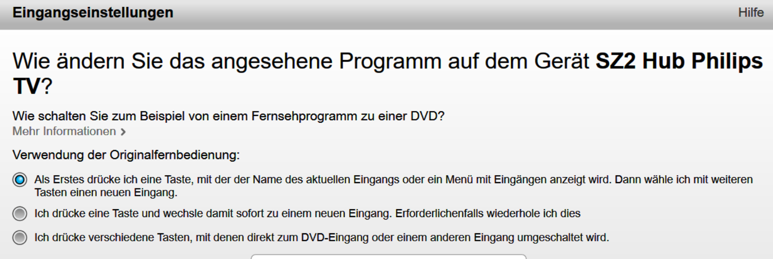

Ich habe einen Hisense TV 85U7KQ, bei diesem kann über die original FB nicht direkt auf die HDMI Eingänge gewechselt werden.
Es muss hierbei das Input Menü aufgerufen werden und dann über die Richtungstasten der Eingang gewählt werden.
Ich nutzte eine Elite mit Hub.

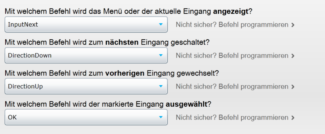

Ich habe dies bei MyHarmony im TV Gerät bei den Eingangseinstellungen konfiguriert.
Leider wechselt der TV beim aktiveren der Aktionen nicht auf den entsprechenden Eingang.
In der Aktion lässt sich leider unter "Diese Aktion anpassen" keine Sequenz hinzufügen was den Eingang angehe.
Habt ihr ggf. einen Tipp für mich?

Re: Hisense TV 85U7KQ Eingänge Wechseln
Gehe in die Geräteeinstellungen des TV und dort Eingangseinstellungen:

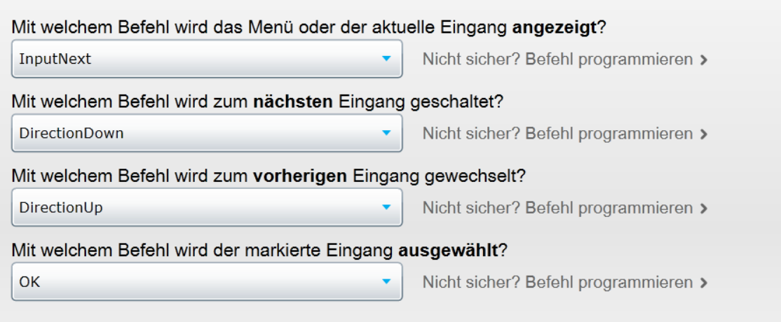

Hallo Ralf,
vielen Dank auch hier für dein Feedback :gut:
Aber wie im ersten Post beschrieben habe ich es genau dort konfiguriert.

xadox hat geschrieben: 13. Februar 2025 12:50 Es muss hierbei das Input Menü aufgerufen werden und dann über die Richtungstasten der Eingang gewählt werden.
Das Menü mit dem Befehl InputNext aufrufen , kann nicht richtig sein.
InputNext schaltet auf den nächsten Eingang und damit passt dann die interne, folgende Liste der Eingänge nicht mehr.
Auf der Original-FB soltle es eine Taste geben, mit der dieses Menü geöffnet wird.
Der dahinterliegende Befehl muss anstatt des InputNext benutzt werden. Im Zweifelsfall muss der Befehl dieser Taste als neuer Befehl angelernt werden.
