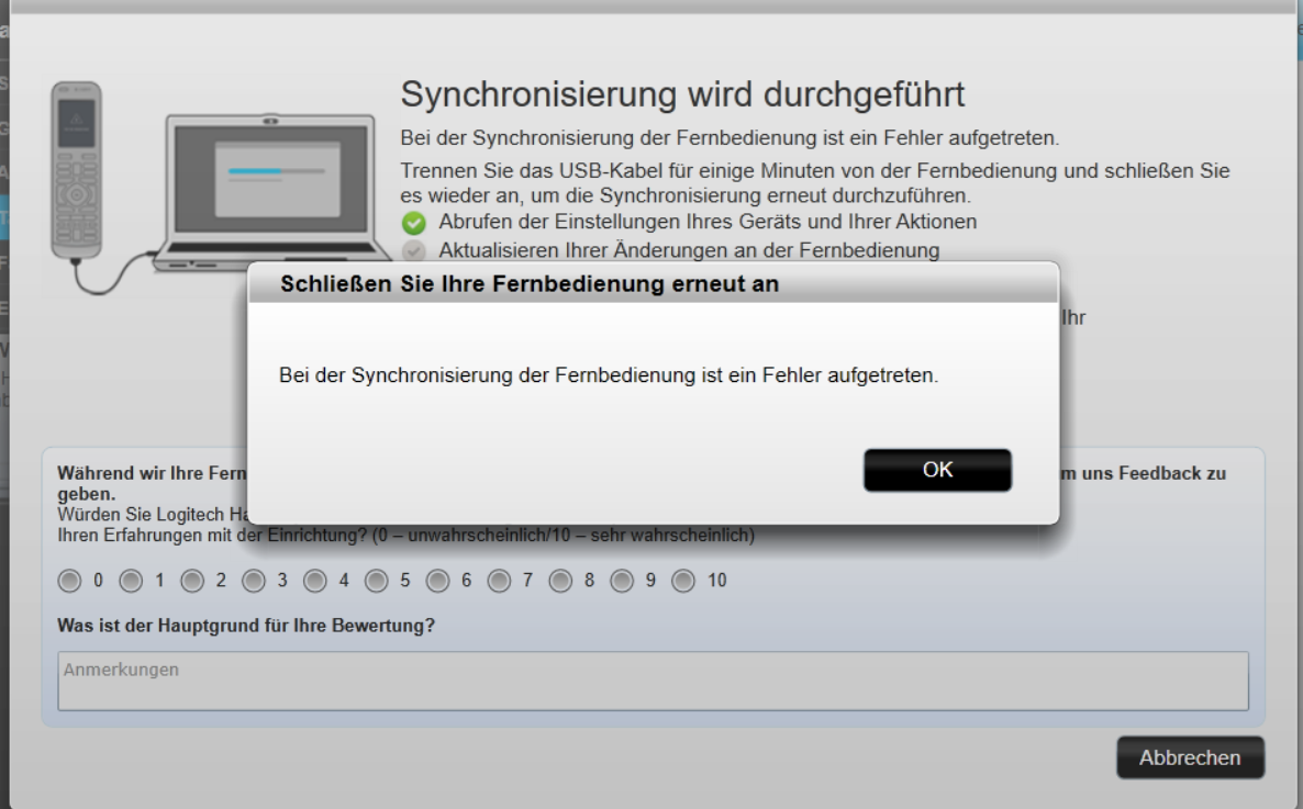

Hi zusammen,
hat jemand noch eine funktionierende Harmony 950?
Bei bricht es bei der Synchronisation immer im Schritt 2 ab.
TV: Sony Bravia
Sound: Sonos Arc Ultra

Hi, ich glaube meine Frage ist falsch formuliertlistener hat geschrieben: 22. November 2025 17:49 Ezella Garnie, ich habe dein Gesuch aus dem ursprünglichen Thread rausgelöst, war dort Off-Topic. Hier im Marktplatz ist es besser aufgehoben.![]()
Ich wollte wissen ob es noch jemand da draußen gibt, bei dem das syncen der Harmony 950 noch geht, oder ist die jetzt auch schon raus?

danke für die Rückinfo.
Ich habe es mit einem Win 11 Laptop und einem Win 10 PC versucht. Ich bekomme immer diesen Abbruch. Einen Reset wie einige schreiben traue ich mich nicht, dann geht ja leider gar nix mehr.

Bei mir klappt es auch so gut wie nie auf Anhieb seit Jahren.
Entweder Sync Button geht nicht oder hängt bei 99%.
Dann ist das Update eigtl auch schon abgeschlossen, nur der Reboot der FB kommt nicht und der Sever weiß später nichts vom erfolgten Update der Konfig.
Ab- und Anstöpseln der Harmony, Neustart der App oder vom ganzen PC, die Harmony vorher oder erst nach Start des Tools anschließen, irgendwann klappts.

So, es geht wieder.
- Neue gebrauchte gekauft
- Alte auf die neue geklont
- Alte zurückgesetzt
- Neue auf alte wieder geklont
- Läuft wie gewohnt
Ich vermute, weil ich mal mit dem HUB experimentiert hatte, hats da was zersemmelt.
Also als Tipp, wenn es mal so hängt wie bei mir, dann sollten die Werkseinstellungen weiterhelfen.

Re: Harmony 950 - Probleme bei der Synchronisation
Deine Daten, auch die selbstverbrochenen, liegen auf einem Logitech Server. Kein Problem mit zurück setzen und neu syncen solange die Logitech Server noch laufen.
Wie gesagt, im Prinzip sollte alles noch funktionieren.
Für besonders zuverlässige Verbindung die Harmony nicht über nen Hub anschließen und am Besten noch an nem echten USB2 Port und bei nem Intel PC wenn möglich an einen mit ner CPU älter als Gen6, denn ab da wurde das USB Subsystem renoviert und es braucht bloß noch einen HCI Treiber statt drei.
Die Windows Version dürfte egal sein, den Internet Explorer gibt es offiziell bei beiden nimmer. Aber die MyHarmony App verwendet glaub immer noch Silverlight und das könnte ausschließlich mit der Webkit-Browserengine im System noch funktionieren, ist ja so Out und unsicher wie Java.
Ich probiere einfach immer so lange bis es mal geklappt hat.
Wenn es bei 99% hakt dann ist die Harmoby bereits upgedatet, nur der finale Reboot fehlt und die Software und der Server wissen es auch beim nächsten Mal noch nicht.

Und Firewall und AV Programme könnten auch rein pfuschen wegen Silverlight und alten USB Treibern von Logitech.

meine Harmony 950 bricht auch immer im zweiten Schritt ab bei der Synchronisation. Habe jetzt 5 Jahre nie ein Update gemacht.
Jetzt habe ich mir ein neues Philips OLED TV gekauft und komme nicht weiter, die My Harmony Software an sich lässt sich normal bedienen. Beim Synchronisieren kommt immer Fehler AE 2006 Beim Sammeln der Daten zu ihren bevorzugten Kanälen ist ein Fehler aufgetreten. Ich habe die Kanalnummern alle überprüft und auch schon alle Favoriten gelöscht, es funktioniert trotzdem nicht.
Benutze ein normales USB Datenkabel mit einem Win 11 Notebook, habe mehrere Datenkabel versucht.
Firmware aktualisieren über Alt+F6 habe ich auch gemacht, dann kommt nachher nach der Aktualisierung beim Anmelden immer der Hinweis, das die Firmware von 2017 zu alt ist und jetzt die aktuelle beim neu synchronisiert bekomme, aber das klappt ja nicht. Meine aktuelle Konfiguration funktioniert noch.
War es das jetzt mit der Harmony 950??
Grüße Sascha

hast Du für die Kanäle einen Provider angewählt? Ich kann mir vorstellen das diese Sache nicht mehr supported wird. Ich habe immer nur Sateliten angegeben und mir die Kanäle aus Astra 19e selbst zusammen gesucht.
Ich hatte meine Elite erst am 2. Weihnachtstag synchronisiert.
