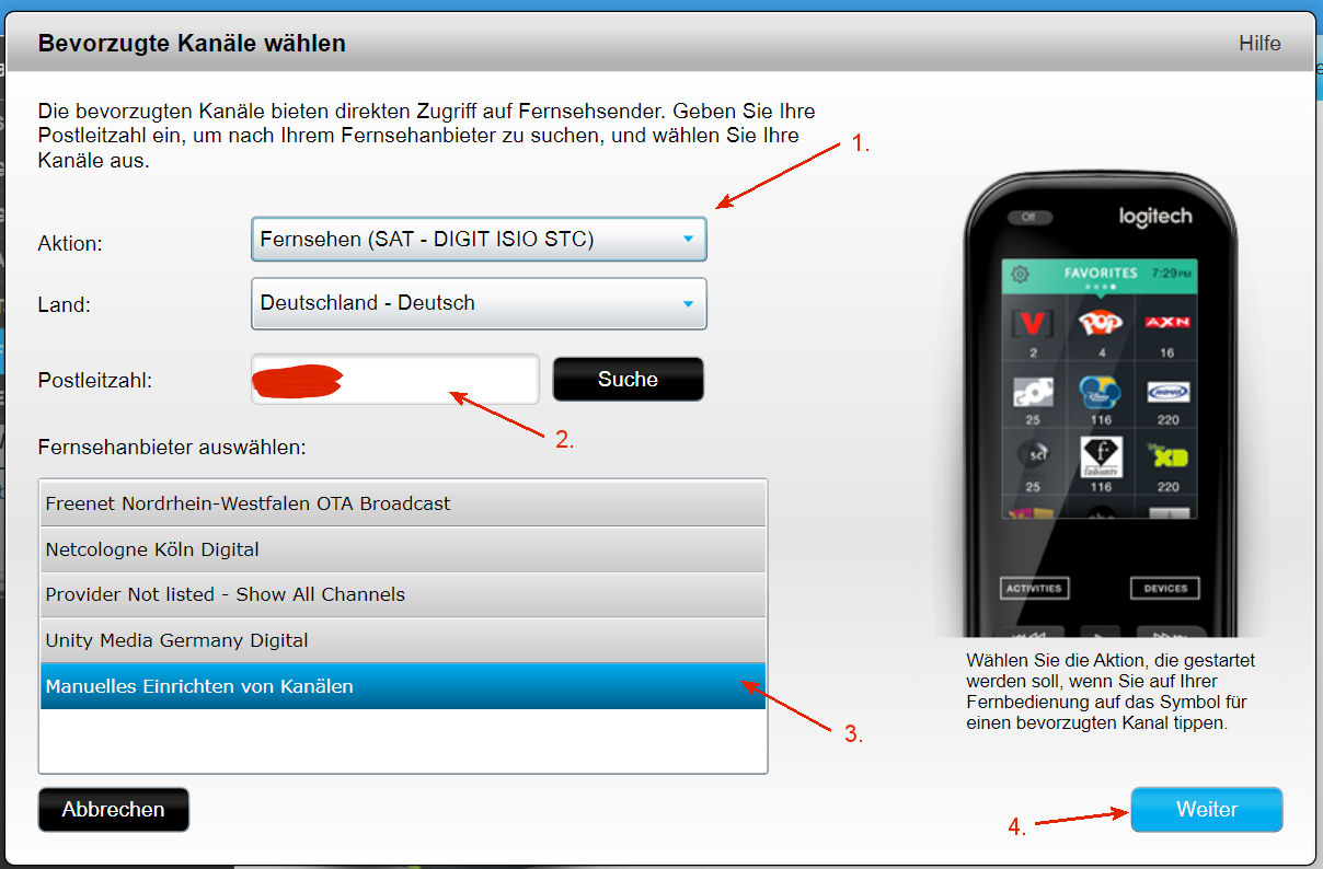

ich habe auf meiner Elite mal alle Favoriten gelöscht und sie dann neu angelegt.
In dem Bild siehst Du die erforderlichen Schritte.
1. Gewünschte Aktion auswählen
2. Deine Postleitzahl eingeben
3. Auswahl "Manuelles Einrichten" auswählen
4. Weiter anklicken.
Danach geht's dann an das Anlegen der eigentlichen Favoriten (selbsterklärend).

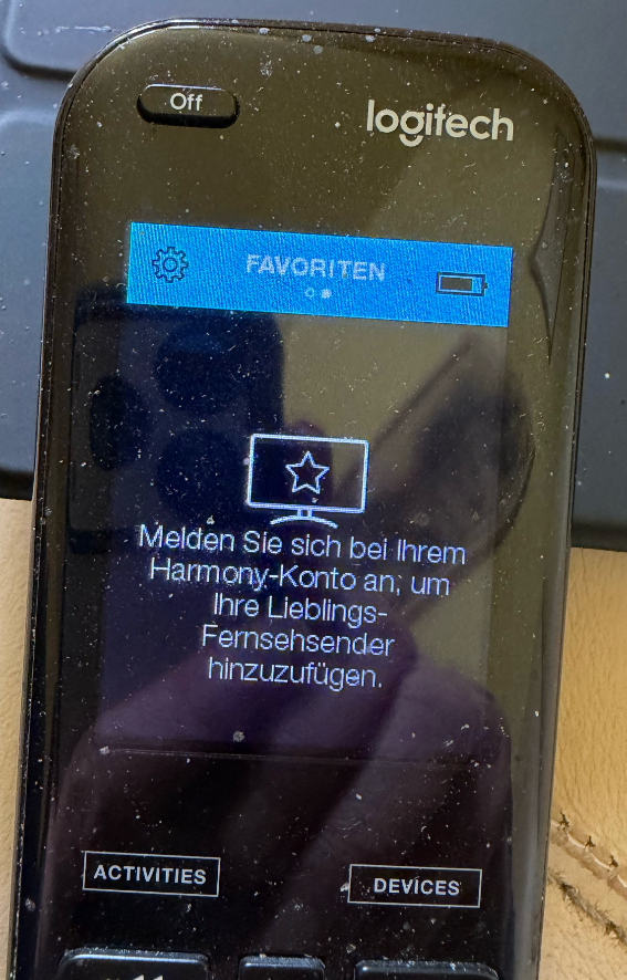

Das kann ich alles nicht sehen, bei mir kommt diese Grafik

adjustGirl hat geschrieben: 28. Juli 2026 14:05 Das kann ich alles nicht sehen, bei mir kommt diese Grafik
Dann melde Dich doch an, wie im Bild gefordert.

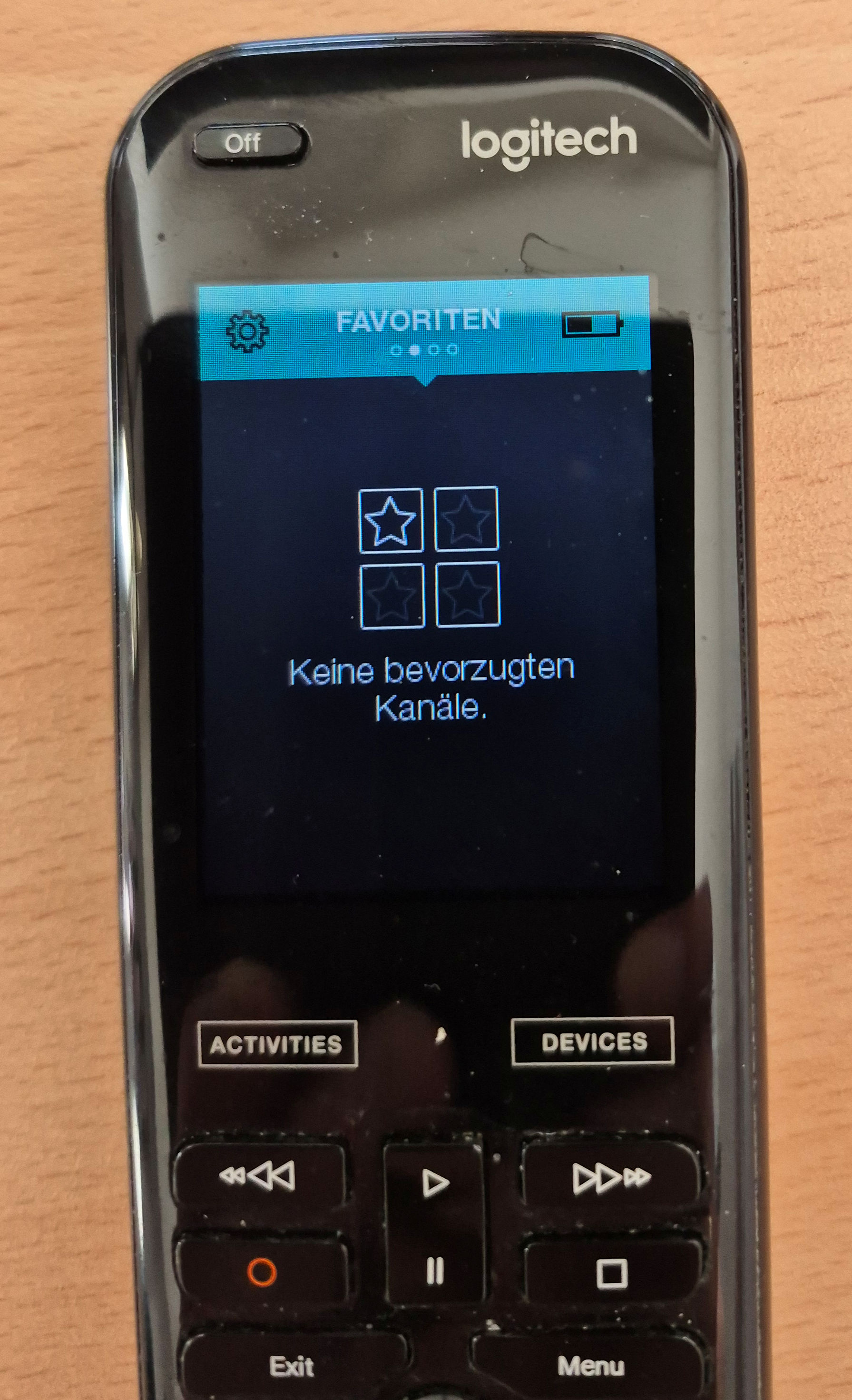

Ich habe bei mir mal alle Favoriten gelöscht und wenn ich die betreffende Aktion starte, sieht das so aus:
