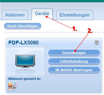

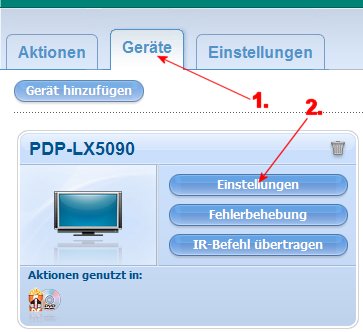

Wir gehen bei dem Gerät auf Einstellungen ...

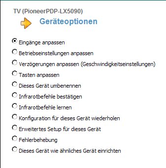

... und wählen dort den Punkt "Eingänge anpassen" aus:
:arrow: Wenn bei dem Gerät nicht die Methode 2 benutzt wird, brechen wir hier ab, da diese Anpassung ausschließlich bei Methode 2 funktioniert.
Nun wählen wir bei dem gewünschten Eingang aus der Befehls-Liste den Eintrag "-Keinen-" aus.
:!: Wenn als Befehl -Keinen- gewählt wurde, zeigt diese Konfiguration beim nächsten Aufruf den obersten Auswahl-Punkt an. Ein sicheres Zeichen dafür, dass beim letzten mal -keine- ausgewählt wurde. Also hier wieder -keine- auswählen!
