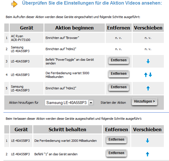

Hi, schau mal auf den Screenshot bitte.
Wie kann ich das denn ändern? Die ersten beiden Geräte sind doch "fest" drin :?
Ich habe bestimmt wieder irgendwas falsch gemacht :(
Schönen Gruß
AMG Design
Beiträge: 18141
Re: Harmony 525 und nicht funktionierende Tasten ?!?
AMG Design hat geschrieben:Hi, schau mal auf den Screenshot bitte.
Einen Schritt vorher gibt's einen Auswahl-Punkt (sinngemäß) "Überprüfen sie die Reihenfolge der Geräte".
