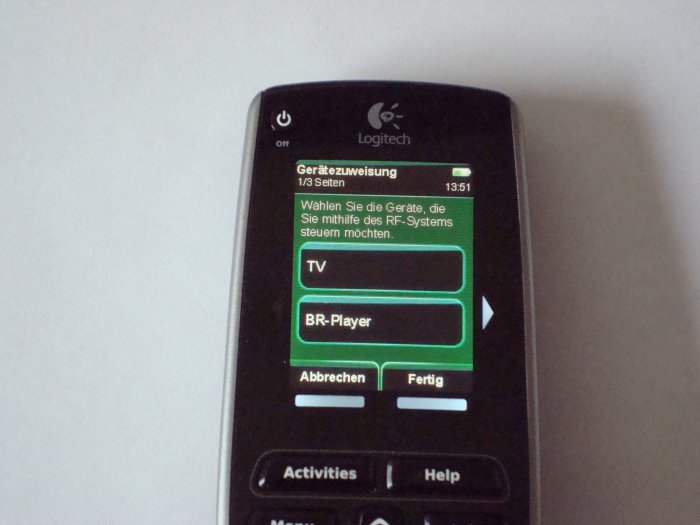

Danach dann zuerst einmal Gerätezuweisungen, damit die Harmony überhaupt weiß, welches Gerät über den Blaster/Mini-Blaster gesteuert werden soll:

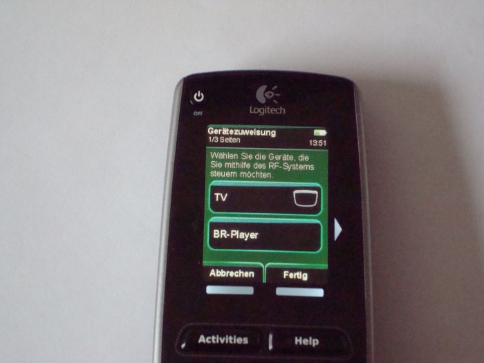

Jetzt wählen wir das Gerät aus, welches zukünftig über den Blaster gesteuert werden soll:
Nach erfolgter Auswahl bekommt das Gerät das Blaster-Symbol:
Es können hier natürlich auch gleich mehrere Geräte ausgewählt werden.
Zum Abschluss noch auf Fertig tippen und die Geräte-Zuweisung ist fertig.

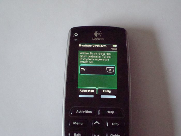

Nun gehen wir in die Erweiterte Gerätezuweisung:
Hier sehen wir unser zuvor ausgewähltes Gerät und wählen es aus:

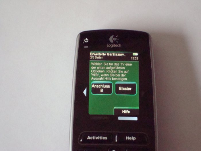

Im folgenden Bild können wir aussuchen, wie das Gerät zukünftig angesteuert werden soll:
- Standard: Das Gerät empfängt die Befehle sowohl vom Blaster, als auch von beiden Mini-Blastern
- Anschluss A: Das Gerät empfängt Befehle nur über den Mini-Blaster A
- Anschluss B: Das Gerät empfängt Befehle nur über den Mini-Blaster B
- Blaster: Das Gerät empfängt Befehle nur über den Blaster
Wir wählen nun also die Option aus, die wir zukünftig verwenden wollen.
Am Ende sehen wir, dass das Gerät nun dem Mini-Blaster B zugeordnet ist:
Zum Abschluss noch auf Fertig tippen und die Zuweisung ist fertig.
