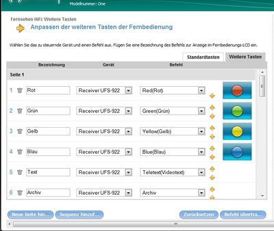

Ich bin zwar One-User, kann aber nur sagen, daß es bei mir - siehe Screenshot - mit den Farbtasten funktioniert :|
Gruß Alex
P.S.: Es scheint aber nur an der Bezeichnung und nicht an der ausgewählten Tastenfunktion zu liegen. "Grün" und "Blue(Blau)" lässt sich auch kombinieren. :)
P.P.S: Habe gerade mal an den Bezeichnungstext ein Leerzeichen angefügt ("Rot ") und schon ist das Rot-Symbol verschwunden. :!:
H-One - Aktion - Weitere Tasten - Farbtasten

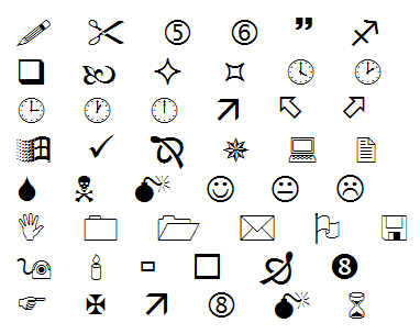

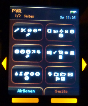

Okay, muss mich berichtigen - Webdings geht tatsächlich nicht, nur Windings! Die Symbole aus Webdings, Windings2 und 3 werden dann von der Harmony auf Windings-Symbole gemappt.
Den Code für die Zeichen hab ich jetzt nicht raus gesucht, aber ich gehe mal davon aus, dass die Windings-Symbole alle gehen sollten (hab mal quer durcheinander getestet). Leider kommen die dann auf dem Display nicht mehr so gut zur Geltung (Sorry, das Fotos ist reichlich verwaschen, aber besser gings auf die Schnelle nicht). :(
In der Software stehen übrigens überall nur ? - davon also nicht beirren lassen!
Und so sehen die Symbole auf der One aus.
Ein paar Windings-Symbole, die von der Harmony erkannt werden.
