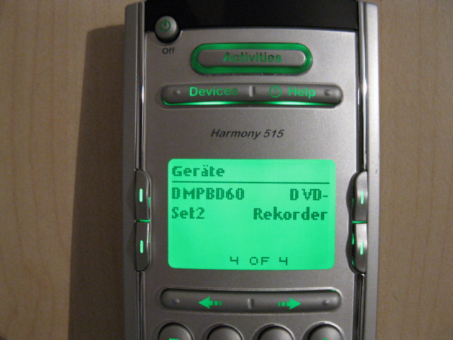

Hallo!
Aufgrund eines Einkaufs einer Harmony 515 (soll ich einen Bekannten einrichten) stand mir dieses Modell zur Verfügung und da die 515 meiner 525 ja sehr ähnlich ist reizte es mich einen Test zu machen.
Was passiert wenn man aus einem Konto einer Harmony 525 eine Harmony 515 ansteckt und aktualisiert?
Das Ergebnis hat mich verblüfft -> Es hat anstandlos funktioniert und die gesamte Konfiguration der 525 wurde auf die 515 übertragen und es war alles funktionsfähig!
14 Geräte ( 4 of 4 ) siehe Screenshot:
Allerdings, das Konto wird nach der Aktualisierung automatisch auf Modellnummer 515 umgestellt!
Dies bedeutet dass danach im Konto keine neuen Geräte hinzugefügt werden können.
Falls dies erforderlich sein sollte, muss zuvor die Harmony 525 aktualisiert werden, wodurch das Konto wieder auf Modellnummer 525 zurückwechselt.
Grundbedingung ist somit, dass auch immer eine Harmony 525 vorhanden sein muss, damit man eine Harmony 515 mit mehr als 5 Geräten betreiben kann.
Also wer Ersatz für seine Harmony 525 sucht kann durchaus zur Harmony 515 greifen, die gesamte Konfiguration läuft auch beim kleineren Modell.
LG Martin

Beim "515-Konto" habe ich jetzt getestet:TheWolf hat geschrieben: Ich frage mich nun:
Was passiert, wenn Du in dem "515-Konto" Änderungen vornimmst? Greifen die (sowohl im Device als auch in Aktionen) alle einwandfrei und was ist mit diesen Änderungen, wenn die wieder die 525 "aktivierst"?
Änderungen in bestehenden Aktionen
Löschen bestehender Aktionen
Anlegen neuer Aktionen
Änderungen im Device, ist bei allen Geräten möglich. Auch Gerät löschen funktioniert. Lediglich ein neues Gerät kann nicht hinzugefügt werden.
Unter dem Reiter Geräte erscheint sofort "Sie haben die maximale Anzahl von Geräten zur Fernbedienung hinzugefügt." aber es sind alle Geräte vorhanden.
Harmony 515 aktualisiert -> Einwandfreie Funktion aller Geräte und Aktionen.
Sogar die Tasten "Menu" und "Guide" (welche bei 525 und 515 vertauscht sind) liefern jeweils den korrekten Befehl.
Aus dem "515-Konto" heraus wieder die Harmony 525 aktualisiert ->
Sämtliche Änderungen sind geblieben und ebenfalls einwandfreie Funktion der Harmony 525.
Und es wurde wieder auf ein "525-Konto" umgestellt.
In meinen Augen: Alles paletti.
Übrigens, was die Austauschbarkeit der 525 mit 515 betrifft gilt auch für die 555.
Heute habe ich die gleiche Vorgehensweise mit einer Harmony 555 getestet, auch hier ist es möglich die Konfiguration der 555 auf die 515 erfolgreich zu übertragen.
"Sound" und "Picture" gibt es natürlich bei der 515 nicht, aber sobald aus dem "515-Konto" wieder eine 555 aktualisiert wird, erfolgt die Umstellung auf ein "555-Konto" und es sind die bisherigen Einstellungen von "Sound" und Picture" wieder vorhanden.
LG Martin

Genau. Mit dem 525er Account eingestiegen, die 515 angestöpselt und aktualisiert.padrino hat geschrieben: Du hast also nicht aktiv die FB umgestellt (am Account angemeldet), sondern, im 525er Account die 515 angesteckt und synchronisiert?
Wie es bei der 550 sein wird kann ich nicht beurteilen, da ich dies nicht testen konnte.Wenn ja, würd mich mal interessieren, wass passiert, wenn ich einen 525 oder 555 accoutn auf meine 550 synce, sprich, tauschen sich dann hier die Tasten für sound/pic und die Farbtasten, oder bleibt alles, wie es ist?
Falls aber die Aktualisierung klappt und das Verhalten gleich sein sollte wie 525/555 <-> 515, dann sollte sich der Account auf einen 550er Account umstellen.
Der Account stellt sich auf den Typ Harmony um welche zuletzt (hardwaremässig) aktualisiert wurde.
Der so umgestellte 550er Account sollte in der Software dann wie ein normaler 550er Account sein.
Tasten die es nicht gibt werden nicht angezeigt.
Wird jedoch später wieder die vorherige Harmony aktualisiert (und somit das Konto wieder auf das alte Modell umgestellt) sind die alten Einstellungen wieder ersichtlich. (Bei meinen Test 555 -> 515 -> 555 war dies bei Sound/Picture so)
Vertauschte Tasten sollten passen. Bei 525 und 515 sind "Menu" und "Guide" an unterschiedlicher Position, aber sie lieferten immer den korrekten Befehl und es ist keine Korrektur in der Software erforderlich.
