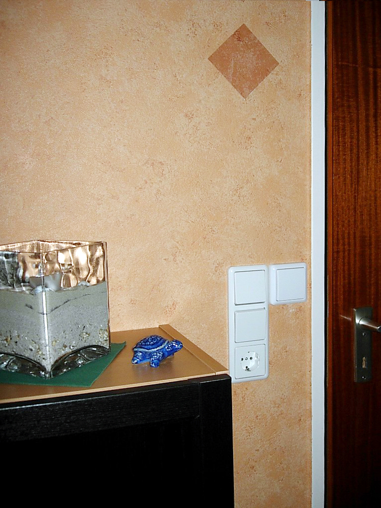

Es kann auch so aussehen: :)
Unter der Dreifachabdeckung verbergen sich unter den echten Schaltern 1x ITL-210 und 1x ITL-230, der einzelne Schalter rechts ist der angedübelte Funkschalter für den Deckenfluter...
