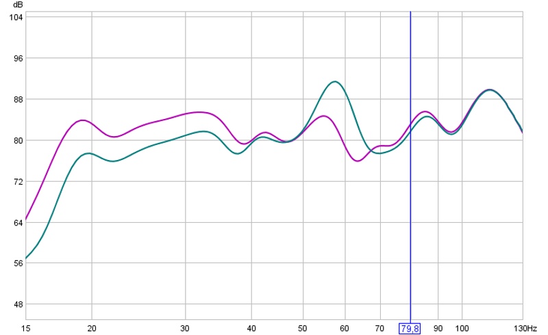

hab die Bilder meiner laienhaften Messungen doch mal schnell hochgeladen
Zuerst der Vergleich ohne und Mit Antimode. Welche Messung ohne ist sollte kla sein
Die Mode bei 42Hz fällt gehört deutlicher aus als es hier scheint
Dann bietet das Gerät Boost25 (hebt zwischen 25 und 35Hz den FG an) und Boost35 (zwischen 35 und 45Hz). Gemessen habe ich nur ersteren. Boost35 wäre kontraproduktiv da ich ja die Raummode um 40Hz bekämpfen wollte
Also Vergleich AM und AM+Boost25
Zuletzt nochmal alle 3 mit 1/3 Glättung
Als nächstes steht dann wohl mal ein vernünftiges Mikro an. das Thema reizt mich
Edit: das Loch bei 80Hz möchte ich auch noch weg kriegen. Muss ich noch etwas experimentieren
Themenersteller - Foren-Admin
Re: std´s Wohnkino
hier noch eine Stereomessung. Es liegt alles +/-4db um 80db (lila/pink), was für einen nicht optimierten Raum schon sehr gut ist
was mich absolut verblüfft ist das das sogar bis 20Hz herunter so geht. Da hätte ich nicht mit gerechnet

@Kat-CeDe
aber warum die Arbeit wenn der Antimode dasselbe automatisch macht
Der Behringer DEQ ist ja nun auch nicht gerade Highend
Was noch bessere Ergebnisse bringt, aber mit ungleich mehr manuellem Aufwand und für deutlich mehr Geld: Velodyne SMS1
Die Messungen hab ich mit REW gemacht. Allerdings ist das Mikro nicht das beste. Den Raum mal richtig durchzumessen wär schon interessant
Hast du etwa ein richtiges Messmikro? Hätte zwar schon jemanden der mir eines leiht, aber leider aus Österreich. Da kostet der einfache Weg schon fast 11€ Versand. was die österreichische Post nimmt weiß ich gar nicht
