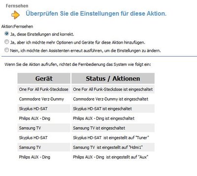

Ich finde keine Möglichkeit die Reihenfolge der Geräte innerhalb einer Aktivität zu ändern.
Ich habe mir nachträglich das OneForAll Starterkit (Funksteckdose + IR-> RF Antenne) zugelegt, aber ich schaffe es nicht der Harmony beizubringen, dass erst Strom da sein muss, bevor er versucht die restlichen Gerät einzuschalten ;-)
Bei der Einstellung habe ich nicht die Möglichkeit die Funksteckdose an die erste Position zu bugsieren

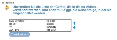

Auch unter Einstellungn Reihenfolge ändern müsste alles korrekt eingetragen sein:

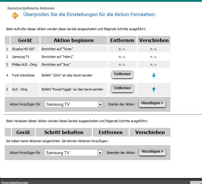

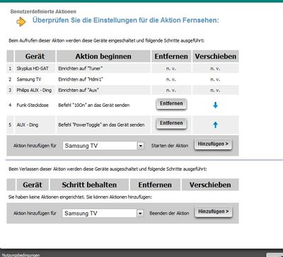

Das Problem ist eher ( wie in den ersten beiden Bildern zu erkennen ist) , dass ich partout nicht die Möglichkeit habe die 8300 vor die restlichen Geräte zu legen.
@std: Überprüfung der Reihenfolge ist das dritte Bild. Da steht ja alles korrekt.

Genau! Der 8300 steht an erster Stelle - das ist also NICHT Dein Problem!

Deinen Bilder kann ich lediglich entnehmen, dass Du einmal den 8300 einschaltest und dann nochmals einen "on"-Befehl sendest, der Grund ist mir schleierhaft...

Zu Bild 1:
Dort steht immer : Gerät ist eingeschaltet:
Das heisst doch, dass die Harmony nichts unternimmt oder ?
Es müsste doch sinngemass etwas wie :" Gerät ist ausgeschaltet und wird eingeschaltet " dort stehen.
Die Frage ist ja auch, wenn, wie in Bild3 zu erkennen ist, die Reihenfolge an sich korrekt eingestellt ist, warum steht dann die Funksteckdose bei der eingentlichen Einrichtung (Bild 1+2) trotzdem noch ganz unten ?
Ist doch total verwirrend ;-)

"Ist eingeschaltet" heißt "es wird eingeschaltet"

Thommy81 hat geschrieben:Zu Bild 1:
Also: Welche Befehle das Gerät ein- und ausschalten, musst Du doch schon in den Geräteeinstellungen des 8300 definieren und genau das passiert in der Aktion, wenn da steht "Gerät ist eingeschaltet".

Wenn ich die oben schon angemerkten unsinnigen Befehle ( Funksteckdose an ) entferne, geht gar nichts mhr an.

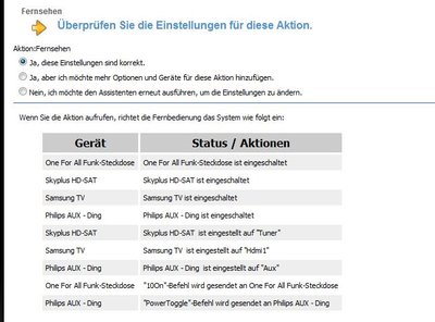

so sieht es jetzt aus :
Sieht eigentlich gut aus, Funksteckdose geht aber in dieser Version gar nicht erst an.
