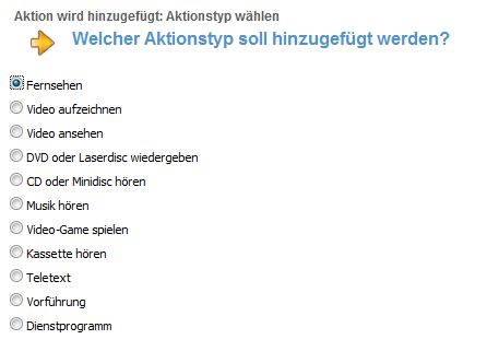

Ich hatte ein ähnliches Problem. Nach zig Versuchen bin ich dann auf die im Bild zu sehende Lösung gekommen. Eine Allgemeine Aktion erstellen und dort Deine Geräte der Logischen Reihenfolge nach einbinden. Ich habe nach dem Befehl L10 (Stromdose an) erstmal 2sek Pause eingelegt. Danach jedem Gerät mit Zeitverzögerung noch mal einen "Power On" Befehl geschickt. Denn nur weil dort "ist eingeschaltet" steht sind TV, Receiver und AVR natürlich nicht an. Wie auch! Ist ja noch kein Strom da! Der RF-Wandler (Lightmanager) hängt natürlich permanent am Saft. Genauso wie der Blaster (Harmony 900) da ich nicht immer zielen will.

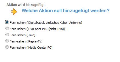

Wählt man als Aktion Fernsehen, so schreibt einem dieses gottverdammte Programm vor, welche Geräte hier verwendet werden. Man selber hat nicht die Möglichkeit diese Vorschläge in der Grundkonfig anzupassen. Tjo Wählt man Dienstprogramm ( was wohl so etwas wie "benutzerdefiniert" bedeuten soll ), so hat man die Möglichkeit alle Geräte direkt einzubinden. s.u. Dann hat man jedoch nicht die Möglichkeit Senderlogos hinzuzufügen, weil es nicht Fernsehen ist ... Zum verrückt werden ...

Sofern ihr bei der ersten Auswahl den Punkt "Nein - eine Aktion manuell hinzufügen" auswählt, habt ihr alle Möglichkeiten der Software im Zugriff.

Hm...! Bei "Welcher Aktionstyp soll hinzugefügt werden?" mußt Du "Dienstprogramm" wählen. Danch bei "Welche Aktion soll hinzugefügt werden?" Knopf "Allgem. Aktion ( Benutzerdefinierte Aktion erstellen)" danach 2 mal weiter bis "Überprüfen Sie die Geräte für Allgem. Aktion (Aktion "Allgem. Aktion"):" Zuerst deine One for All hinzufügen, Dein Tv und alles was angehen soll. Speichern! Es kommt noch mal "Überprüfen Sie die Einstellungen für diese Aktion." Hier: Ja, aber ich möchte mehr Optionen und Geräte für diese Aktion hinzufügen."! Weiter! Speichern! So lange weiter bis wieder: "Überprüfen Sie die Einstellungen für die Aktion Allgem. Aktion:"
"Beim Aufrufen dieser Aktion werden diese Geräte eingeschaltet und folgende Schritte ausgeführt:"! Dort gibst Du jedem Gerät einen Power On oder Toggle Befehl incl. etwaiger Pausen. Also unter Gerät "Hinzufügen"! Da kannst Du alle ausführbaren Befehle für das jeweilige Gerät manuell hinzufügen. Da sagst Du Deine OfA Strom AN!

Hallo Zusammen.
Wenn du damit auch Senderlogos hinkriegst kauf ich dir das ab
(Steht auch weiter oben dass ich das schon getestet hatte)
Ich habe nur die Möglichkeit Senderlogos innerhalb der Aktion(sschablone) Fernsehen hinzuzufügen.
Bei der Aktion Fernsehen kann man aber die OFA nicht gescheit einbinden.
Steht alles hier im Thread

Re: Reihenfolge der Geräte unter "Aktivitäten"
Ach bin ich blöd
! Den Weg hast Du ja am Anfang in Deinen Bildern beschrieben
! Ich denke da hilft Dir nur der Harmony Support. Ob die Software so flexibel ist Dir in einer "Benutzerkonfiguration" auch Senderlogos einzubinden können die vielleicht am besten sagen. Aber vielleicht ist es dem Haussegen und dem Eheleben eher zuträglich erst das "1 Klick" verfahren zum Starten aller Geräte zu etablieren
. Und wenn das zuverlässig funktioniert, versuchen optische Verbesserungen wie Senderlogos zu realisieren.
