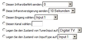

Beiträge: 18151
Re: Harmony One mit Philips TV 58PFL9955
travelscorner hat geschrieben: Wäre super, wenn du mir sagen könntest, wie ich explizit eine bestimmte Pause zwischen zwei Befehlen einrichten kann
Das ist doch alles hier erklärt:
Du kannst maximal 10 Sekunden Pause einstellen und das auch mehrfach, wenn erforderlich:
