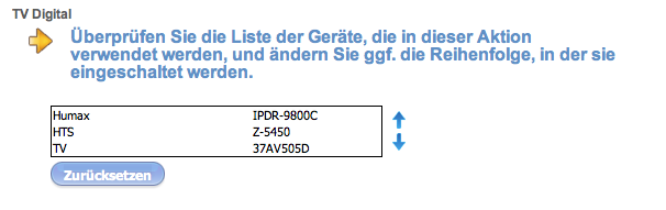

Dann poste doch mal ein Screenshot, von den ablaufenden Vorgängen beim Start.
Bitte schön :D
cu OP

Re: Einschaltreihenfolge mal wieder
Outpack hat geschrieben:ja, Version 7.8.1
Ich kenne nur 7.7.0. Was Du meinst ist wahrscheinlich die Firmwareversion der Harmony. Habe ich auch schon verwechselt.
Outpack hat geschrieben:Bitte schön
Ich meinte mehr den Screenshot auf dem zu sehen ist, was beim Aktionsstart passiert - unter "Überprüfen Sie die Einstellungen für diese Aktion".
Beitrag von Outpack »
Nee, is schon richtig. Is für Mac. :wink:
Bildschirmfoto 2012-12-27 um 12.18.30.png (24.96 KiB) 1707 mal betrachtet
cu OP
Outpack hat geschrieben:Nee, is schon richtig. Is für Mac
Aaaahhh!
Sonstige Befehle am Anfang der Aktion - Fehlanzeige?
Da habe ich dann auch keine wirkliche Idee mehr.
Ich würde jetzt zur Sicherheit mal ein Reset machen.
Bild Harmony FAQ | Gerät reseten/Firmware neu aufspielen
Nur noch mal zur Erklärung. Die Einschaltreihenfolge gilt nur für die Einschaltbefehle. Alles was danach kommt - Verzögerungen, Eingangsbefehle usw. - ist normalerweise nicht zu beeinflussen. Also in der Verzögerungszeit eines Gerätes kann z. B. auch ein Befehl eines anderen Gerätes gesendet werden.
Möglicherweise werden ja die verschiedenen Einschaltbefehle so schnell hintereinander gesendet und nur die Geräte nehmen sie verzögert an. Dann erscheint es so, als wenn die Reihenfolge nicht eingehalten wird.
Wenn Du eine Pause nach dem Starten für den Humax brauchst, können auch einige Dummybefehle hinter den Einschaltbefehl gesetzt werden.
Bild Harmony FAQ | Betriebs-Einstellungen
Wenn das nicht ausreicht muss ein Dummygerät her. Du könntest auch versuchen mit der Geräteverzögerung vom nachfolgenden Gerät herumspielen, was die einfachste Lösung wäre aber oft negativen Einfluss auf andere Funktionen hat.
