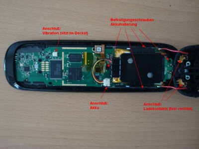

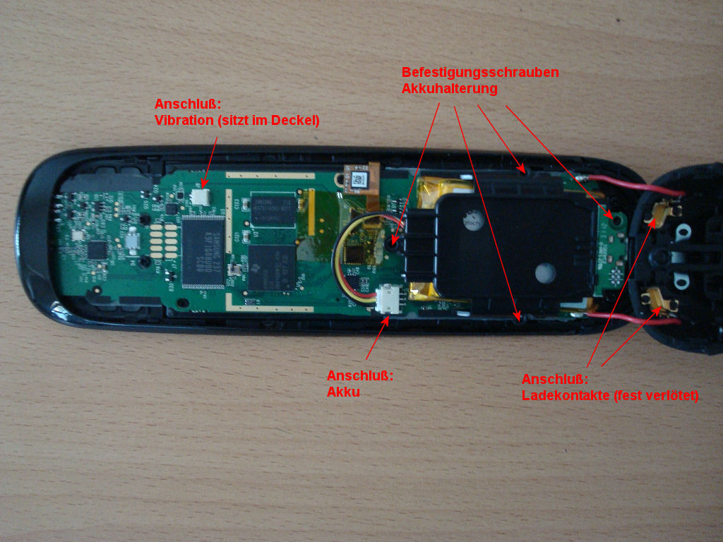

Ich hab also meine defekte Ultimate zerlegt und zeige euch hier mal, wie sie von innen aussieht:
Um sie zu öffnen, muss lediglich eine Schraube im USB-Schacht entfernt werden. Danach kann sie dann am Rand umlaufend vorsichtig aufgehebelt werden (Klick-Gehäuse).
Vorsicht beim Aufklappen!
Der Anschluß für den Vibrator ist auf dem Board gesteckt und die Kabel sind verdammt kurz.
Gleiches gilt für die Anschluß-Drähte der Ladekontakte. Die sind sehr kurz und fest verlötet.

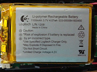

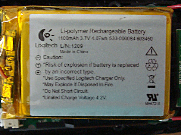

Tja und hier haben wir dann den Akku:
Entgegen den "älteren" Modellen haben wir hier Li-polymer-Akku's also keine Li-Ionen-Akku's mehr.

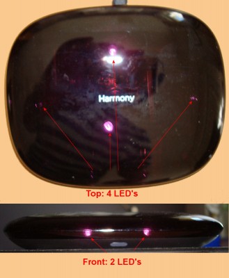

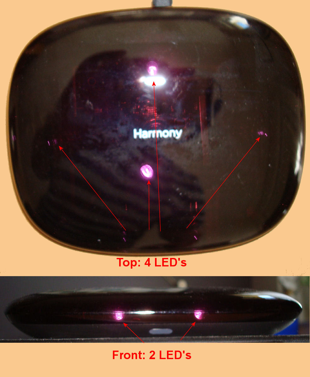

Und der Vollständigkeit halber hier noch eine Aufnahme des sendenden Hub's:
Wir sehen, der Hub hat nicht "nur" zwei IR-Sendedioden -wie ich ursprünglich falsch behauptet habe- sondern er hat 6 IR-Sendedioden.
Zwei mittig an der vorderen Front und vier auf der Oberseite um z.B. Beamer besser zu erreichen.
Heute morgen (02.09.2013) brauchte ich meinen Hub am PC und sah, dass er ca. 15 cm unter das Sofa geschoben war (wahrscheinlich beim Staubsaugen).
Trotzdem hat er alle Geräte 100%ig sicher angesteuert.
Daran sieht man, wie Sendestark der Hub ist, selbst wenn er selbst fast vollständig "versteckt" ist. :gut:

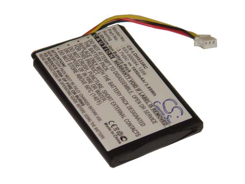

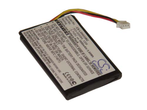

Wie es aussieht, lässt sich ja dann, zumindest bei der Ultimate, der Akku doch mit ein wenig Geschick "zerstörungsfrei" wechseln. In der Bucht gibt's auch schon Ersatz (11,90€).

wilderpaddler hat geschrieben: In der Bucht gibt's auch schon Ersatz (11,90€).
Damit wäre ich aber extrem vorsichtig, denn es muss ein Li-polymer-Akku (kein Li-Ionen-Akku) sein und er muss drei Anschluß-Drähte haben.
Hast Du mal 'nen Link?

... Ich denke, das passt schon. "Lithium-Polymer-Akku" besagt ja nur, dass es sich um einen Lithium-Ionen-Akku handelt, bei dem das Elektrolyt als Gel vorliegt - also wie bei eigentlich allen Kleingeräteakkus.
Lt. Bild sollte das auch mechanisch ohne Bastelei passen, 3,7V/1050mAh/dreiadriges Anschlusskabel mit Stecker.
http://www.ebay.de/itm/AKKU-BATTERIE-3- ... 56576e4c13
Ich wollte eigentlich auch nur sagen - der Markt reagiert schon. Bis die ersten Akkus wirklich den Geist aufgeben, wird es ja auch (hoffentlich) noch etwas dauern.

wilderpaddler hat geschrieben: Lt. Bild sollte das auch mechanisch ohne Bastelei passen, 3,7V/1050mAh/dreiadriges Anschlusskabel mit Stecker.
Jau, dat sieht ja schonmal gut aus. :mrgreen:
