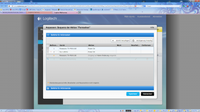

überlege gerade ob ich mir den lightmanager pro + zulege (Harmony ultimate)
spiele mich gerade mit dem programmieren im MyHarmony
aber da kann ich die reihenfolge nicht verstellen vom lightmanager (in aktionen-diese aktion anpassen)
von den anderen geräten kann ich es verschieben
würde ihn gerne an 1 stelle verschieben aber da kommt immer das rote zeichen das es nicht geht

ernst1234 hat geschrieben: würde ihn gerne an 1 stelle verschieben aber da kommt immer das rote zeichen das es nicht geht
Vorsichtig verschieben.
Es muss gehen. :ja:
Im Zweifelsfall: Mach mal 'nen Screen-Shot, wenn das "rote Zeichen" erscheint.

habs gerade probiert geht nicht
egal was ich mache
wenn ichs raufschiebe wird das rote zeichen wo die pfeile sind angezeigt

ernst1234 hat geschrieben:habs gerade probiert geht nicht
egal was ich mache
Kein Wunder, denn
a) hat Dein LM offenbar keine Ein-/Ausschalt-Befehle in den Betriebs-Einstellungen, denn sonst würde er unter dem VU stehen
b) Du hast offenbar den LM zwar in die Aktion eingebunden, dann aber "nur" den Befehl angehängt und der lässt sich nicht zwischen die Power-Befehle oben schieben.
Genauso steht's übrigens auch hier drin:
Bild Harmony FAQ (nur myharmony.com) | Alle Details in myharmony.com
Stichwort: Diese Aktion anpassen
Die Lösung:
Leg den LM als Gerät nochmal an und wähle in seinen den Betriebs-Einstellungen "Gerät ausschalten, wenn es nicht benötigt wird" und danach "Zum Ein- und Aussschalten verschiedene Tasten". Danach weist Du die Befehle zu, die Du zum Ein- bzw. AUsschalten haben willst.
Jetzt packst Du diesen LM in Deine Aktion(en) rein und Du wirst sehen:
Jetzt kannst Du diesen LM auch dorthin verschieben, wohin Du willst.

super funktioniert

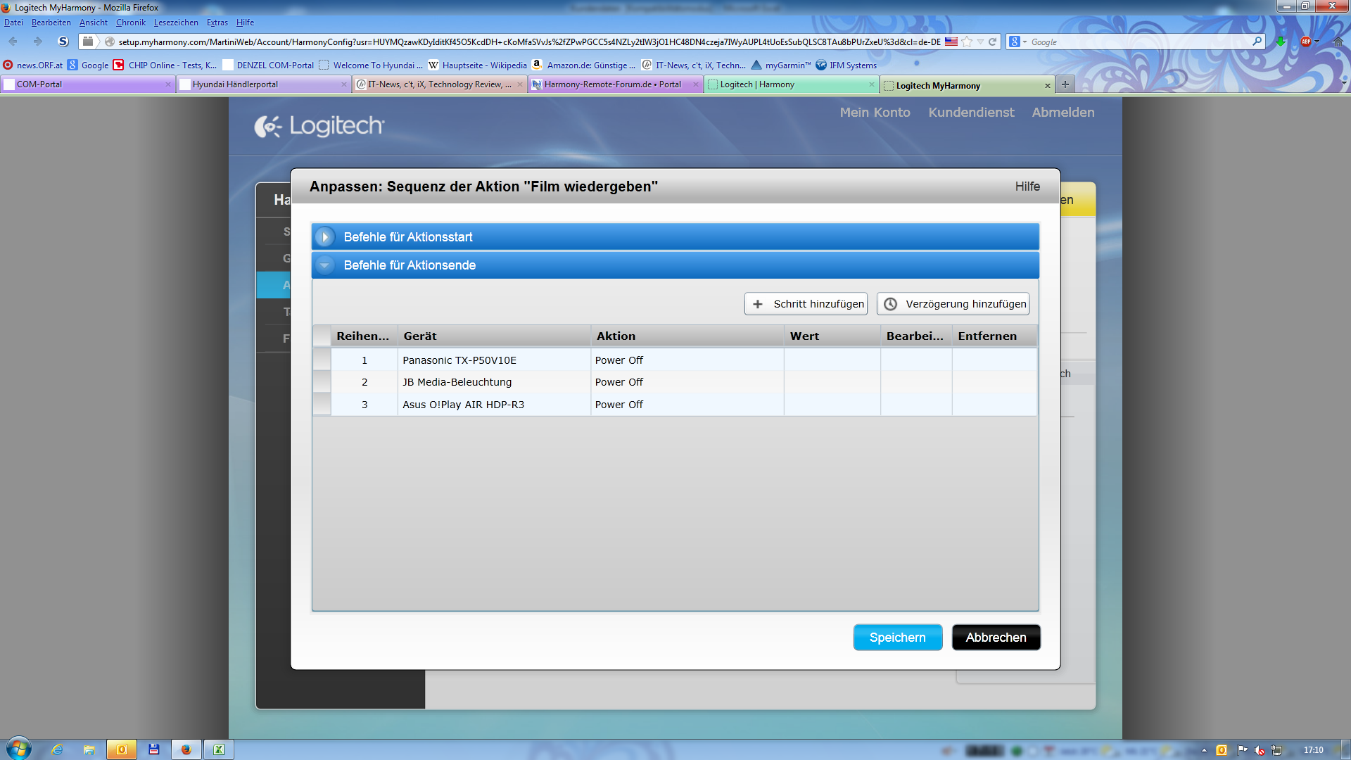

aber wie kann ich jetzt verschieben beim ausschalten ??

ernst1234 hat geschrieben: aber wie kann ich jetzt verschieben beim ausschalten ??
Mein lieber ernst,
wie wäre es, wenn Du nicht nur den Antwort-Text lesen würdest, sondern auch mal in die genannten FAQ's schau'n würdest.
Da steht nämlich alles haarklein drin.
Oder was denkst Du, warum ich Dir das hier geantwortete habe:
TheWolf hat geschrieben: Genauso steht's übrigens auch hier drin:
