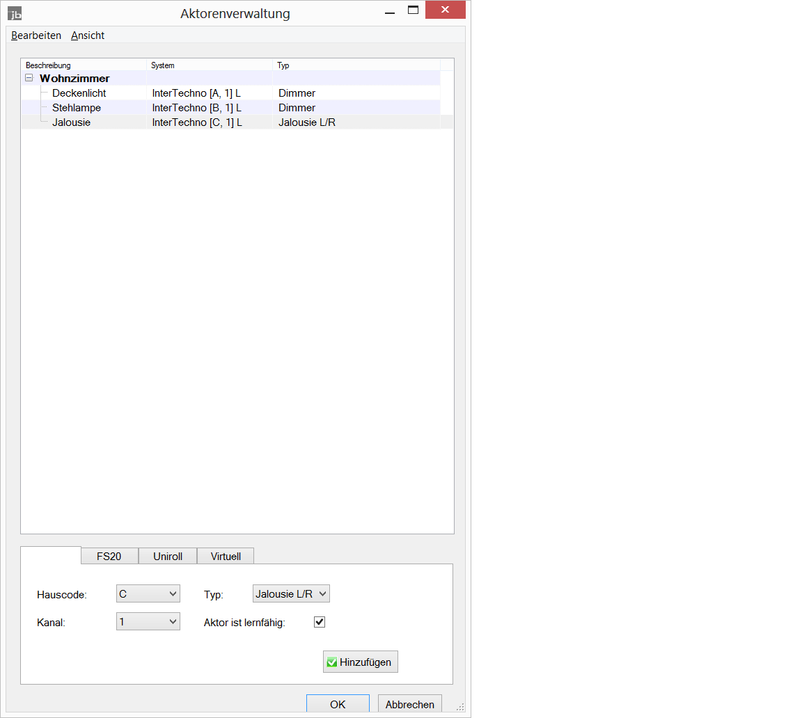

Ich habe mir den Jalousie-Funkempfänger ITL 500 und den Funkschalter (Dimmer) ITL 210 zugelegt und von einem Freund (Elektriker) einbauen lassen.
Nun zu meinem Problem! Der ITL 210 funktioniert tadellos. Der ITL 500 hat leider nur einmal mit der Fernbedienung des 3er Sets Funksteckdosen (TEST) funktioniert, bis ich den ITL 500 mit dem LM Pro+ und der Harmony 900 steuern wollte. Ich habe den ITL 500 in Lightman Studio eingebunden und angelernt (Befehl direkt senden). Drücke ich die Taste "direkt senden" geht jetzt auch meine Deckenlampe ITL 210 an was ich aber nicht will, dagegen macht der ITL 500 nur einmal Klack, aber die Jalousie fährt nicht runter. Neu anlernen und zurücksetzen (wenn ich es denn richtig gemacht habe) bringt auch kein anderes Ergebnis. Den ITL 500 neu anlernen mit der FB des 3er Sets von Intertechno (s. Test oben) funktioniert auch nicht mehr. Irgend etwas mache ich falsch, aber was????? Bin völlig hilf-und ratlos. Bitte helft mir auf die Sprünge. Ach so, der ITL leuchtet dauerhaft rot, was er ja auch soll.
Gruss Eddy

mach mal Screen-Shot's der Aktoren (von allen beiden) und von den Lichtszenen, in denen die Aktoren drin sind.
Zum Neuanlernen:
Die Vorgehensweise ist in der Bedienungs-Anleitung sehr gut beschrieben.
Also mach das nochmal mit der InterTechno-FB aber achte darauf, dass Du nicht den "Kanal" des ITL-210 nimmst.
Warum die InterTechno-FB?
Zitat BA: 5) Am Sender sofort die gewünschte Taste „EIN“ drücken.

Hallo, die Intertechno FB hatte ich nur zum Testen ob der Empfänger überhaupt funktioniert angelernt. Hier mal die ScreenShot`s.

Harliman hat geschrieben: Hallo, die Intertechno FB hatte ich nur zum Testen ob der Empfänger überhaupt funktioniert angelernt.
Zum Testen anlernen ist schonmal ein Widerspruch.
Angelernt ist angelernt. Da ist nix mit "nur zum Testen".
Wenn Du also die angelernten Codes nicht neu anlernst, stehen die nach wie vor so, wie Du sie mit der Original-FB angelernt hast.
Harliman hat geschrieben: Hier mal die ScreenShot`s.
Die sehen erstmal gut aus.
Die Frage ist nun:
Funktionieren alle Lichtszenen so, wie Du sie angelegt hast oder -wenn nicht- welche macht was falsch?
Harliman hat geschrieben: ... dagegen macht der ITL 500 nur einmal Klack, aber die Jalousie fährt nicht runter.
Dazu sagt die Bedienungs-Anleitung:
Wenn der Empfänger nun richtig angeschlossen ist, so muss bei der Schaltung „EIN“
die Jalousie nach oben gehen bzw. das Rolltor sich öffnen.
Falls nicht, so müssen die beiden Drähte am Ausgang vertauscht werden .
Ich habe den Code am Empfänger lt. BA wieder gelöscht, und will anschließend im LM Studio per "direkt senden" neu anlernen. Aber das geht schon gleich überhaupt nicht. Lerne ich die FB. des ITL 3er Sets an, Klackt der ITL 500 wenigstens, aber es bewegt sich nichts. Ich vermute das ich schon beim anlernen einen Fehler mache.
Die Frage ist nun:
Meine Lichtszenen funktionieren einwandfrei wobei ich das noch weiter bearbeiten will (Dämmerung) usw..
Also das kann jetzt eigentlich nicht das Problem sein, da es ja mit dem Funksender des ITL 3er Sets schon funktioniert hat.
Ich kann jetzt aber nicht mal mehr mit der FB des 3er Sets soweit anlernen das sich die Jalousie bewegt. Es Klackt nur einmal und das war es. Mein Spezl war auch noch mal bei mir und hat die Installation nochmal überprüft und es funktioniert (von Hand) tadellos. Es kann eigentlich nur etwas mit der Funkgeschichte zusammen hängen. Ich hoffe Dir/Euch fällt noch irgendwas ein. Gruß Eddy

Harliman hat geschrieben: Ich habe den Code am Empfänger lt. BA wieder gelöscht, und will anschließend im LM Studio per "direkt senden" neu anlernen.
... was natürlich nicht geht, denn darüber wird nichts angelernt, sondern der entsprechende Befehle an den Funk-Empfänger geschickt.
Wie "Anlernen" geht, steht hier drin:
Bild Harmony mit IR/RF-Wandler | LightManager - Lightman Studio Konfiguration
Stichwort: Lernfähige Aktoren anlernen
Harliman hat geschrieben: Lerne ich die FB. des ITL 3er Sets an, Klackt der ITL 500 wenigstens, aber es bewegt sich nichts. Ich vermute das ich schon beim anlernen einen Fehler mache.
Nö, denn die "hörbare" Reaktion des ITL-500 zeigt, dass er den Befehl empfängt.
Harliman hat geschrieben: Also das kann jetzt eigentlich nicht das Problem sein, da es ja mit dem Funksender des ITL 3er Sets schon funktioniert hat.
Wie jetzt.
Ich denke, damit hat's genau einmal funktioniert. :?:
Harliman hat geschrieben: Mein Spezl war auch noch mal bei mir und hat die Installation nochmal überprüft und es funktioniert (von Hand) tadellos.
Wie "von Hand".
Hast Du etwa auch noch einen mechanischen Schalter in Betrieb?
Grundsätzlich:
Benutze bitte die Funktion "Zitieren". Deine "seltsamen" Farb-Zitate sind kaum zu lesen.

TheWolf hat geschrieben:
Sorry wegen der farbigen Schrift, ich musste erst mal rausbekommen wie das mit dem zitieren funktioniert, ich bin leider nicht mehr der jüngste. Selbstverständlich bin ich nach der Anleitung vorgegangen (Aktor anmelden) usw. aber leider passiert da gar nichts. Nicht mal das Klack-Geräusch ist zu hören.
Wie jetzt.
Ja genau, eben nur 1 mal (mit der FB. des 3er Sets), als ich dann die ITL 500 gelöscht (zurückgesetzt) habe um ihn im JBMedia anzulernen trat eben dieses Problem auf, und jetzt macht es eben nur noch Klack und sonst garnichts weiter.
Wie "von Hand".
Tut mir leid, habe ich vergessen zu erwähnen. Ja den orig. Schalter nutzen wir auch weiterhin. Ich konnte mit der FB. des 3er Sets z.b. die Jalousie runter machen und mit dem Orig. Schalter wieder nach oben und umgekehrt. Ich hoffe weiterhin auf Hilfe auch wenn ich Dich/Euch vielleicht nerven sollte.
Gruß Eddy

Harliman hat geschrieben: Tut mir leid, habe ich vergessen zu erwähnen. Ja den orig. Schalter nutzen wir auch weiterhin. Ich konnte mit der FB. des 3er Sets z.b. die Jalousie runter machen und mit dem Orig. Schalter wieder nach oben und umgekehrt.
Das versteh ich jetzt gar nicht mehr.
So wie Du's beschreibst, klappt doch offenbar alles (siehe unterstrichenen Text in Deiner Antwort), denn danach kannst Du die Jalousie sowohl per Funk-FB als auch per Schalter rauf und runter fahren.
Also was genau klappt denn nun nicht (mehr)?

Harliman hat geschrieben: Ich konnte mit der FB. des 3er Sets z.b. die Jalousie runter machen und mit dem Orig. Schalter wieder nach oben und umgekehrt.
Wie ich ja schon schrieb, "Ich Konnte" (damals beim 1. Test) eben mit beiden arbeiten. Jetzt kann ich eben nur noch mit dem Schalter arbeiten. Es ist echt zum Narrisch wern. Gestern erneut angemeldet mit der FB.des 3er Sets. ITL 500 macht Klack und sonst nichts, dafür geht die Deckenlampe (ITL 210) an. Ich bin schon fix und fertig. Meine Frau lacht mich schon aus, ausgerechnet ich, der ich doch der "grosse Elektiktrick bin. Vielen Dank für deine Geduld.
Gruß Eddy

Harliman hat geschrieben: Gestern erneut angemeldet mit der FB.des 3er Sets. ITL 500 macht Klack und sonst nichts, dafür geht die Deckenlampe (ITL 210) an.
Dann hast Du für beide die gleichen Tasten zum Anlernen verwendet.
Anders kann das nicht sein.
Mein Tip:
Lerne beide nochmal neu an und achte darauf dass Du dabei wirklich unterschiedliche Tasten benutzt.

Hallo TheWolf, leider hat auch das nicht funktioniert. Also hab ich den ITL 500 abmontiert und umgetauscht gegen einen NEUEN. Angeschlossen und jetzt funktioniert alles wie gewünscht. Keine Ahnung ob das Teil kaputt war oder ich zu blöd war das Gerät richtig zu händeln. :D Vielen Dank auf jeden fall für Deine Hilfe und bis zum nächsten mal :)
Gruß Eddy
Ps. Jetzt mach ich mich mal an die Zeitensteuerung ran :wink: vermutlich bis bald :)

Harliman hat geschrieben:Also hab ich den ITL 500 abmontiert und umgetauscht gegen einen NEUEN. Angeschlossen und jetzt funktioniert alles wie gewünscht.
Prima. :gut:
Klar kann auch hier ein Hardware-Defekt vorliegen, aber da die sehr selten sind, kommt keiner -auch ich nicht- direkt darauf.
