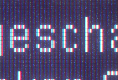

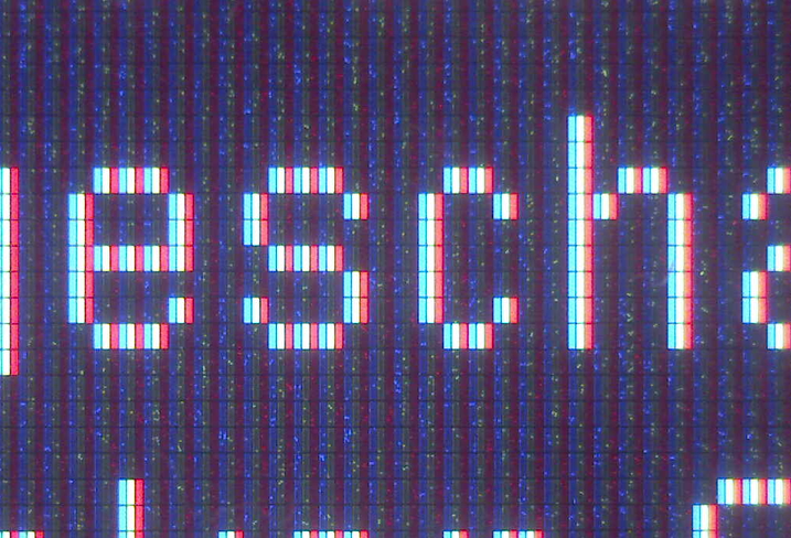

Ich weiß nicht, ob das hier schon mal jemandem aufgefallen ist (konnte auf die Schnelle keinen Beitrag finden), aber das LCD der als monochrom verkauften Harmony 600 ist in Wirklichkeit farbig, welches einfach nur Graustufen anzeigt. Ich habe mir die Tage für ein Bastelprojekt eine gebrauchte 600er zugelegt, und dabei fiel mir dieses komische bunte Schimmern in den grauen Flächen des Displays auf. Also das ganze mal unter dem USB-Mikroskop betrachtet, und siehe da: Jeder Pixel besteht aus einem RGB-Element!
Vermutlich ist/war es günstiger für Logitech das Ding per Software zu verkappen, als eine separate Version mit anderem LCD zu produzieren. An Spekulationen ob man die 600er auf Farbwiedergabe umstellen kann beteilige ich mich nicht :)
Wer also glaubt, die 600er hätte aufgrund des S/W-Display einen geringeren Stromverbrauch als die 650er etc. irrt.
