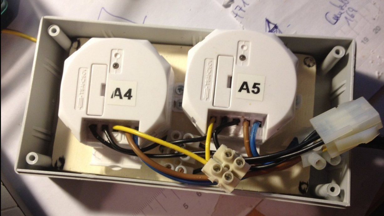

ich habe diesen Thread zufällig wieder gesehen und möchte meine Angaben um ein Thema ergänzen:
Man muss die beiden ASUN Aktoren nicht als A4 und A5 einrichten, sondern kann beide z.B. als A4 einrichten und damit mit einem Signal gleichzeitig schalten.

Tach zusammen,
@Helm (oder die Anderen):
darf ich fragen wie Du das ganze verdrahtet/ verkabelt hast? Ich habe den baugleichen Jalousieschalter von IT den CMR 500. Würde mich über eine kurze Antwort freuen:-)

Ich hänge mich hier mal drann, mich würder der Anschluß auch Interessieren! Habe den LM Pro und möchte nun auch den TV Lift in meine Aktionen miteinbinden....

Möchte Positiv zurückmelden das es mit dem Jalousieschalter von Düwi einwandfrei mit dem TV Lift funktioniert...

Beitrag von Horst2012 »
Habe gerade gesehen, dass die Bilder der Problemlösung nicht mehr auf dem Bilderserver stehen.
Hier sind sie nochmals:
Schaltkasten Steuerung.jpg (107.72 KiB) 6693 mal betrachtet
Schaltbild Steuerung.jpg (24.67 KiB) 6693 mal betrachtet
