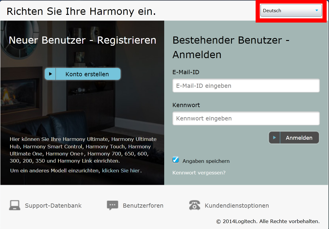

PS: Stell doch mal auf "Deutsch" um.

P.S. die Software kann ich nicht auf Deutsch umstellen. Da ist keine Option drin es umzustellen (ich habe nen Mac)

Re: Neuling mit verschiedenen Problemen.
Das ist eine Online-Anwendung. Ich würde vermuten, dass das beim Mac auch so aussieht.Doyanole hat geschrieben:P.S. die Software kann ich nicht auf Deutsch umstellen. Da ist keine Option drin es umzustellen (ich habe nen Mac)
