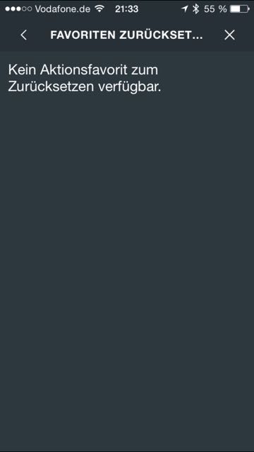

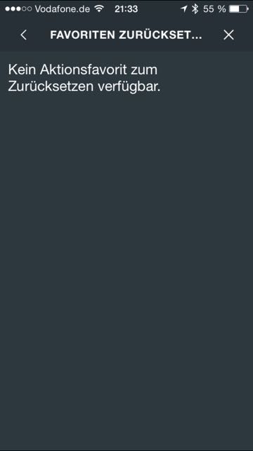

TheWolf hat geschrieben:Edit-Button --> Bearbeiten/Zurücksetzen --> Favoriten zurücksetzen
Gute Idee, vielen Dank. Habe ich mit folgendem Ergebnis ausprobiert:

iGeorg hat geschrieben: Gute Idee, vielen Dank. Habe ich mit folgendem Ergebnis ausprobiert:
... weil offenbar keine Favoriten im Konto angelegt sind.
Oder es handelt sich hier um einen weiterne (neuen?) Bug in der iOS-App.

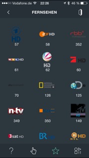

Re: Probleme mit Steuerung via Harmony Smart iOS-App
Beitrag von iGeorg »
doch doch, Favoriten sind in rauen Mengen vorhanden:
Ich würde ja einen Bug-Report bei logitech hinterlassen, wenn ich mich denn dort registrieren dürfte…

iGeorg hat geschrieben: Ich würde ja einen Bug-Report bei logitech hinterlassen, wenn ich mich denn dort registrieren dürfte…
Schick's doch dem Support per Mail.
