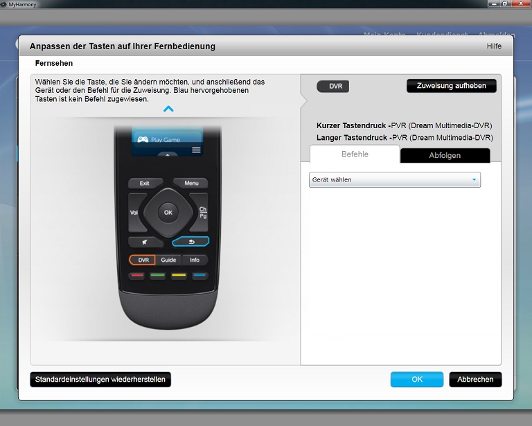

Bei mir musste ich in der Option "Tasten", unter "Tasten der Fernbedienung", die (wichtig) Aktion (in meinem Fall Fernsehen) auswählen. Nicht die Tasten unter "Geräte:" sondern unter "Aktionen:"
Anschließend in der Darstellung "DVR" markiert und den Tastendruck "PVR" zugewiesen.
Edit: diese Tastenbelegung muss in allen Aktionen, in denen diese Funktion zur Verfügung stellen soll eingerichtet werden.
Wie in meinem Fall, wenn ich "Fernsehen" über den Beamer laufen lasse.
Dort habe ich in der entsprechenden Aktion auch diesen Tastendruck zugewiesen.
Klappt bei mir einwandfrei.

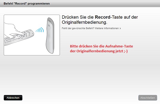

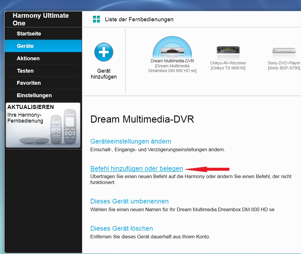

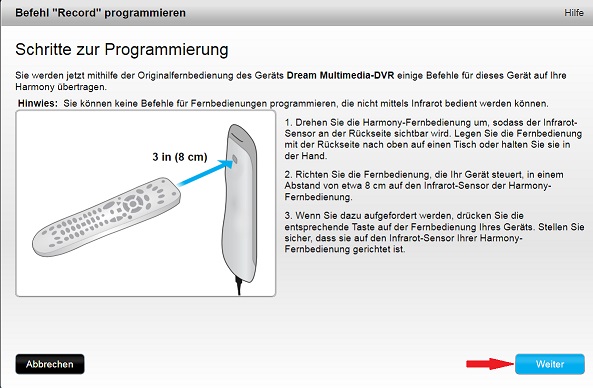

Aaalso... ich muss mich korrigieren 8)
Habe es jetzt kurz getestet und musste feststellen das auch bei mir das Radio-Menü aufgerufen wurde.
Daraufhin habe ich in den Geräteeinstellungen (nicht in der Tasten-Konfig) unter "Befehl hinzufügen oder belegen" den Befehl RECORD korrigiert, indem ich mit der Original-Fernbedienung den Tastendruck angelernt bzw korrigiert habe.
Jetzt fluppt es. Mit der roten Punkt Taste wird die Aufnahme nun gestartet, als auch gestoppt.
Gruß Olli

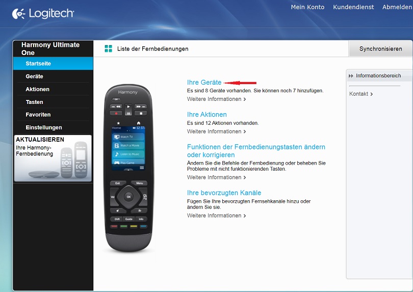

aber so wie ich das sehe bist du ja doch in der Option "Tasten" und hast dort "Gerät" gewählt.
Ich habe aber direkt in der Rubrik Geräte (dort wo all deine Hardware nebeneinander aufgelistet ist) und NICHT in der Rubrik Tasten den Befehl korrigiert.
Wenn ich nachher zuhause bin, werde ich dir die Schritte per Screenshot hier hochschieben.
Das bekommen wir schon hin :ja:

TheWolf hat geschrieben: 2. Warum versuchst Du, den Befehl "Record" neu anzulernen? Er ist im Gerät vorhanden und normalerweise liegt der auch schon auf der roten Record-Taste.
Hi Wolf,
das ist schon richtig, nur leider ist die Funktion, welche als RECORD deklariert ist, nicht korrekt.
Denn auch bei mir öffnete sich nach Druck auf diese Taste das Radio-Menü (da konnte ich mich stellen auf Kopf :wink: )

Ich habe jetzt mal meine Konfig zurückgesetzt und alle Schritte noch einmal durchgespielt.
Guckst du...
1.
2.
3.
*hust*

und weiter geht´s
4.
5.
6.
dumdidum...

7.
Geschafft
Anschließend synchronisiert und getestet.
Fluppt einwandfrei!
