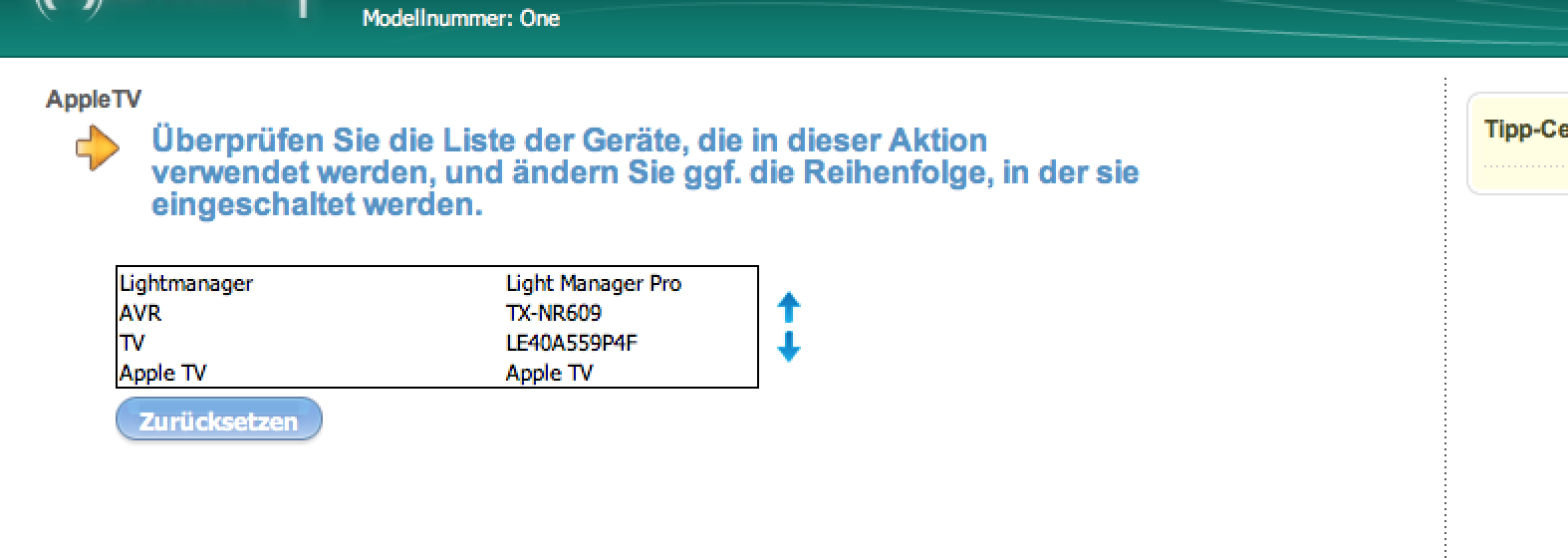

Hi!
War gezwungen die FB neu zu programmieren. Hab meine Geräte wieder drin und kann diese steuern. Hab allerdings ein Problem mit meinem Lightmanager.
Ich habe die Aktion "AppleTV" programmiert.
Durch die Fragen beim Erstellen der Aktion bin ich gezwungen zuerst die Geräte einzuschalten. Erst danach kann ich eigene Dinge hinzufügen. So schaltet der Lightmanager erst am Ende den Strom meiner Intertechnosteckdosen an (Befehl 14=TV bekommt Strom, Befehl 20=AVR bekommt Strom, Befehl 22=Apple TV bekommt Strom). Lässt sich das irgendwie korrigieren -> Erst Strom an Geräten an, dann Geräte Einstellungen vornehmen?

Auf dem zweiten Bild sieht man, dass die Reihenfolge korrekt eingestellt wurde. Dennoch lassen sich beim Erstellen der Aktion die Geräte nicht verschieben. Die automatisch erkannten Geräte sind fix.

Kelevra hat geschrieben:Auf dem zweiten Bild sieht man, dass die Reihenfolge korrekt eingestellt wurde. Dennoch lassen sich beim Erstellen der Aktion die Geräte nicht verschieben. Die automatisch erkannten Geräte sind fix.
Du hast recht. Dort -im zweiten Bild- taucht der Lightmanager nicht auf.
Aber ... unter
Aktion --> Einstellungen --> Überprüfen Sie die Einstellungen für diese Aktion
stehst Du dann die richtige bzw. geänderte Reihenfolge, so wie sie in Deinem zweiten Bild zu sehen ist.
Bedeutet: Die Einschalt-Reihenfolge mit Lightmanager an erster Stelle ist schonmal richtig.
Aber ... und nun kommts ... selbst wenn der LightManager beim Aktions-Start zuerst einschaltet, kannst Du mit der PC-Software 7.7.0 die Ausschalt-Reihenfolge nicht ändern.
Das musst Du aber, um die Steckdose als letztes abzuschalten, denn sonst reißt die Deine Geräte "brutal" vom Strom.
Das Ausschalt-Reihenfolge ändern geht aber in myharmony.com.
Also leg Dir dort ein neues Konto an und importiere Dein bestehendes PC-Software-Konto. Denk dran, dass die Tastenbelegungen nicht mit importiert werden.
