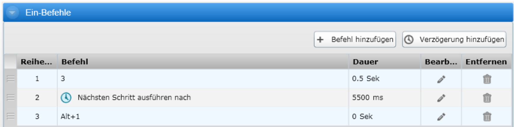

Ich habe seit heute das Problem, dass mein Zwischenstecker und mein Pioneer AVR sich irgendwie in die quere kommen, oder was auch immer.
Die Konfiguration hat jetzt die ganze Zeit ohne Probleme geklappt, aber seit heute zickt es irgendwie rum.

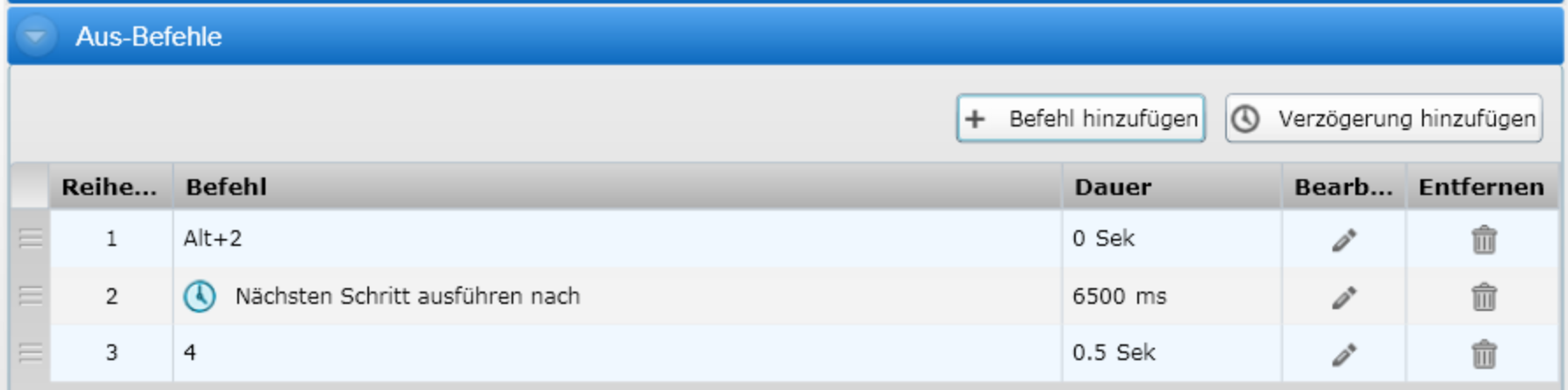

Also es passiert folgendes, ich starte die Aktion "Fernsehen" dann geht der Zwischenstecker an, und nach 5,5sek. werden die anderen Geräte eingeschaltet, außer der AVR. Bei ausschalten (off Taste auf der FB) gehen alle Geräte aus, außer der AVR nicht, der Zwischenstecker schaltet dann als letztes ab, was er ja auch soll, aber dadurch wird dem AVR auch plötzlich der Strom entzogen, und schaltet sich nicht normal wie es eigentlich sein soll ab.
Nehme ich das Gerät also den Zwischenstecker/WindowsMediaCenterPC aus der Aktion "Fernsehen" raus, dann klappt die Aktion ohne Probleme, also der AVR schaltet sich normal ein und auch wieder aus.

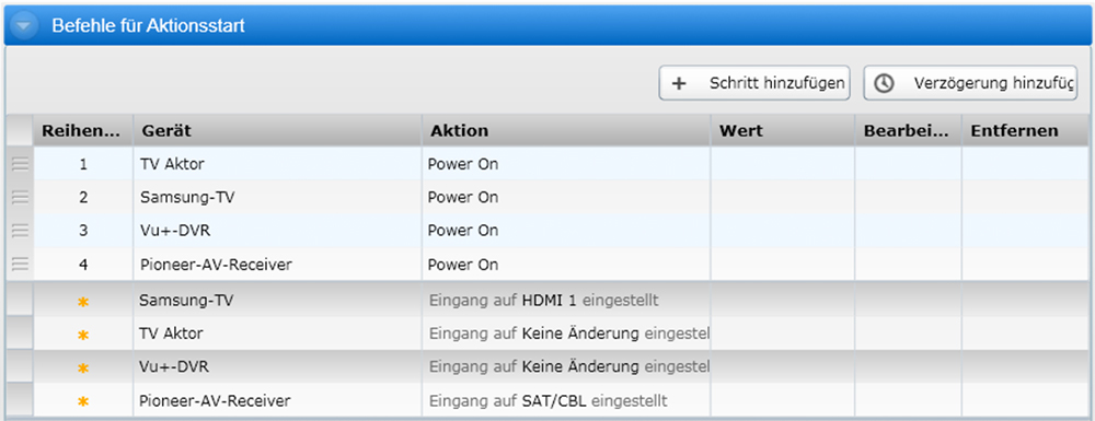

Im Anhang noch mal die Geräteeinstellung vom Zwischenstecker bzw. WindowsMediaCenterPC und die Reihenfolge der Aktion.
Ein-Befehl
Ein-Befehl
Aus-Befehl
Aus-Befehl

Aktion-Start
Aktion-Start

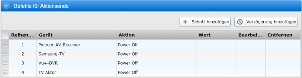

Aktion-Ende
Aktion-Ende
