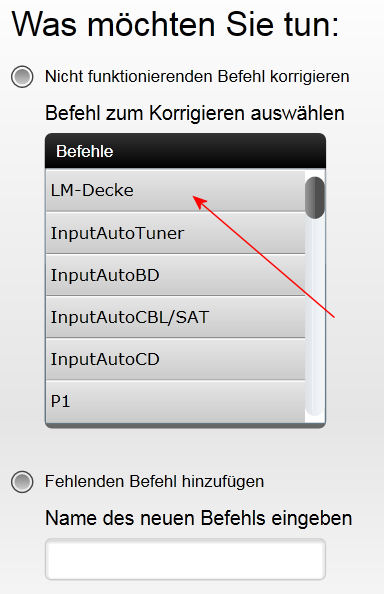

Beiträge: 18194
Re: Lernen von JB Ligt Manager Befehlen (Elite)
ing.wolf hat geschrieben: Kannst Du das immer noch bestätigen?
Definitiv JA.
Ich hab's gerade nochmal probiert und einen LM-Befehl von der Elite an die Touch gesendet:
Aber Achtung:
Wenn Du beim Anlernen die Fehlermeldung bekommst, geh auf keinen Fall aus diesem Fenster raus sondern sende den Befehl einfach nochmal.
Also so im Anlern-Fenster:
1. Anlernen --> Fehlermeldung (Fenster nicht verlassen)
2. Anlernen --> Fehlermeldung (Fenster nicht verlassen)
3. Anlernen --> Bestätigung (Befehl angelernt)
