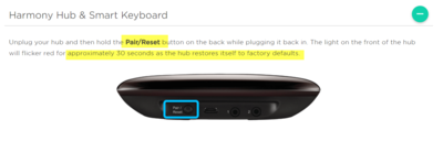

1. Pairing vomn der 950 entfernen. Bild Harmony FAQ (nur myharmony.com) | 6.06 Info: Unpairing
2. 950 in einem neuen Konto anlegen. Oder -im Fall eines Verkaufs- würde ich nach dem Umpairen die Werks-Einstellungen laden und dann verkaufen: Bild Harmony FAQ (nur myharmony.com) | 3.01 Anleitung: Reset / Werkseinstellungen laden

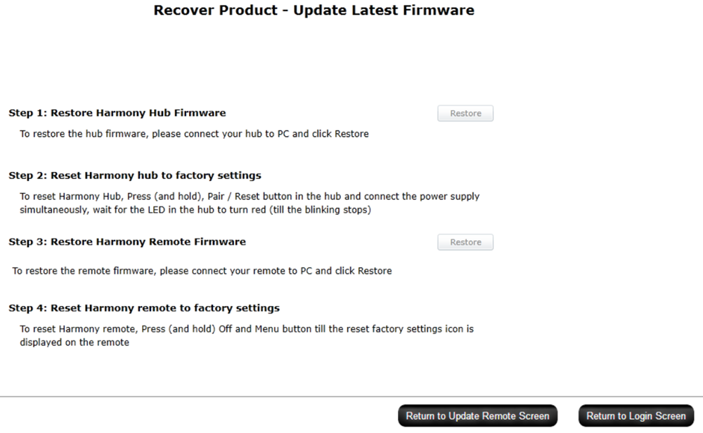

    • ALT+F9 --> Recover Product, Schritte 1 bis 4 durchführen und somit HUB und Remote Firmware auf Auslieferungszustand restoren und die Factory Settings auch restoren:

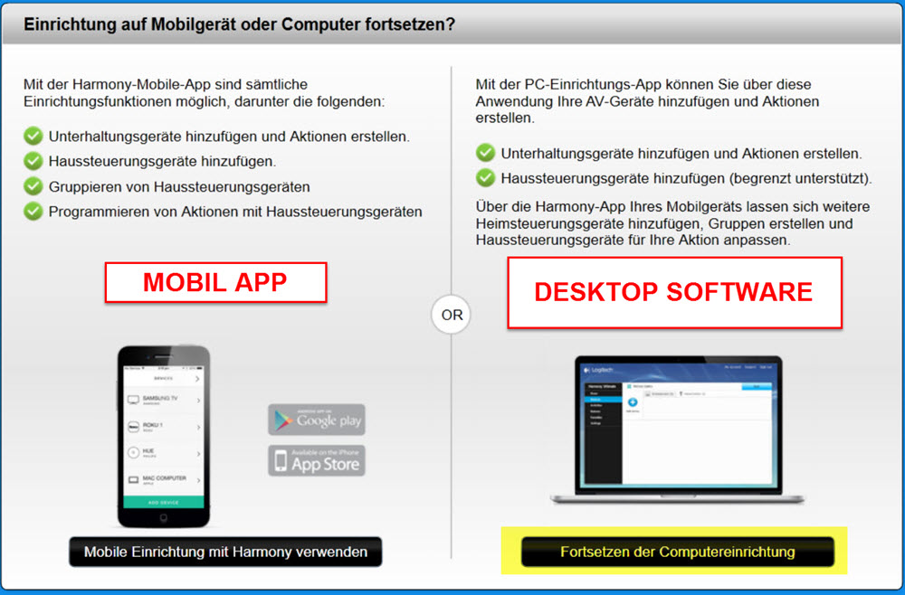

    • Nun links in der Desktop-Software die Fläche "UPGRADE - your Harmony Remote" bzw. "ERWEITERN - Ihre Harmony Fernbedienung" drücken und den HUB hinzufügen... den Schritten folgen. Der Wizard fragt für den Hub den WLAN Schlüssel ab und macht ein eigenständiges Update der Firmware. Die Batterien sollten noch immer nicht im Keyboard sein, auch sollte die Handy App nicht installiert oder aktiviert sein im Smartphone.
      • Nun wird entweder von vornherein, wie bei meiner Ersteinrichtung, die Desktop Software zur Konfiguration für HUB und 950 zuständig sein
      • ODER es kommt (bzw. kam bereits beim Hinzufügen des HUBs) ein Auswahldialog, wo zwischen APP und Desktop Software gewählt wird:
        Diese Abfrage kam bei mir nicht bei der Ersteinrichtung. Der kam erst, als ich das ganze mit einem zweiten Testkonto noch mal probieren wollte. Also ist im zweiten Fall wohl schon die richte Firmware auf dem HUB gewesen und hat direkt diese Abfrage getriggert.

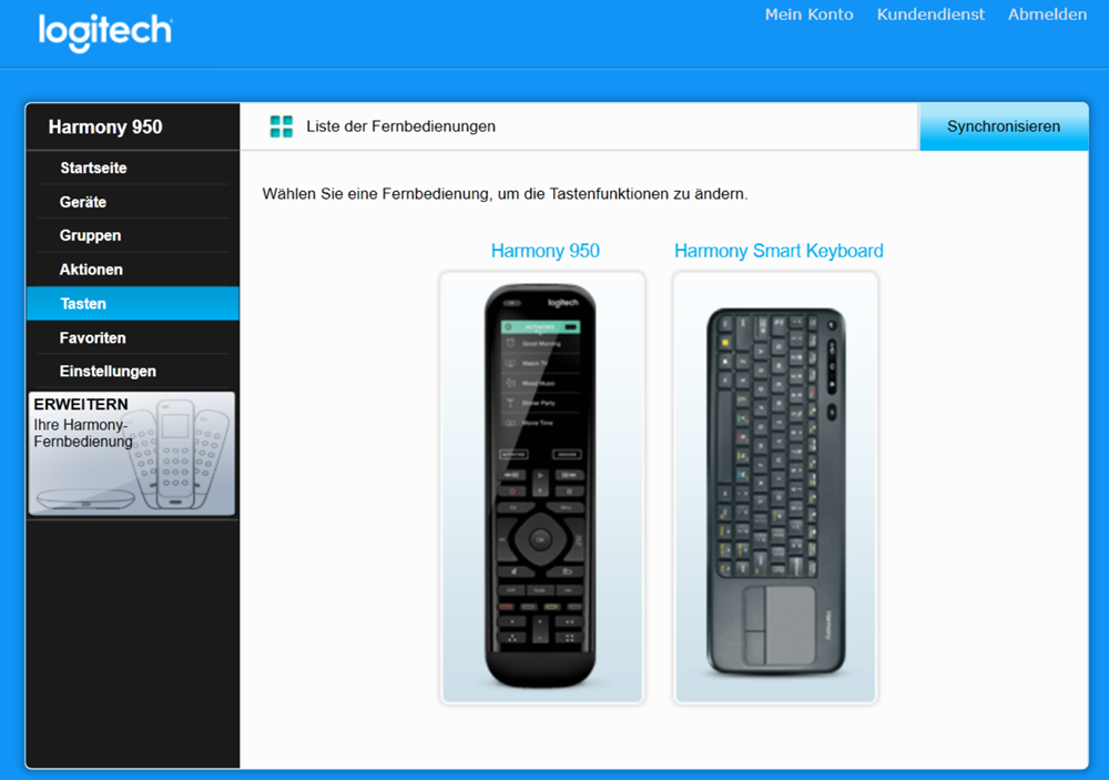

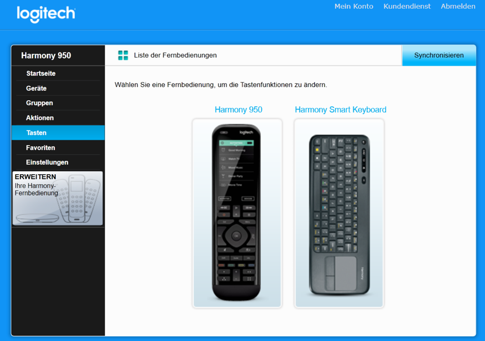

      • Das Keyboard müsste bereits unter TASTEN aufgeführt sein, obwohl es noch nie eingeschaltet wurde, und wenn man draufdrückt, kommt (korrekterweise) die Aufforderung dafür (nur für das Keyboard) zur App zu wechseln.
    • Nun kann man damit herumspielen und sichergehen, dass die Desktop Software auch wirklich korrekt syncen lässt und auch die Konfiguration korrekt abläuft. Die Firmware versionen sollten zum jetzigen Zeitpunkt wie bei mir sein:

Also meiner hing auch schon ein paar mal mit roter LED für Minuten lang fest, weil der irgendwie Bluetooth pairings verloren hatte und trotzdem das Gerät zum Steuern suchte oder sowas.
Hast du den mal eine Weile ausgeschaltet und per Reset button hinten resettet oder per USB an den Rechner angeschlossen und da ein recovery oder sowas gemacht? Irgendwie kann man den ja an den Rechner anschließen?
Kann es sein, dass der bloß die WLAN Zugangsdaten vergessen hat (was bei einem Recovery ja normal ist) und deswegen rot leuchtet und man die Daten irgendwie durch den Wizard eingeben muss? Soweit mir bekannt ist, leuchtet der ja immer rot, wenn der noch nicht im WLAN drin ist. Das merke ich immer, wenn ich mal die Steckdosenleiste ausschalte und am nächsten Morgen nach dem Einschalten eine Minute lang die rote LED sehe, bis er drin ist.
Ich erinnere mich zudem, dass bei mir beim ersten Hinzufügen des HUBs zur H950 (also nach dem allerersten Einschalten) einfach nicht die Übersicht der WLAN Netzer erschien, ich also das WLAN Passwort nirgends eingeben konnte. Nach mehreren Versuchen kam es dann auf einmal, oder ich musste hinten den Pair-Button am Hub drücken damit das passte, worauf mich der Wizard nicht hingewiesen hatte. Ich weiß nicht mehr genau.

Hast du diese ganzen Schritte mal ausprobiert? https://support.myharmony.com/en-us/wi- ... isconnects
Also auch per bluetooth mit dem hub verbinden
und manuell verbinden
und advanced scan for hub?
Er kann ja nicht auf kurzen Tastendruck reagieren, wenn er nach einem Recoveryversuch oder Unpairversuch gar keine Verbindung zum WLAN bzw. Zur Fernbedienung hat.

Ich würde eher erst mal alle Register ziehen und feststellen, ob das Ding wirklich kaputt ist. Eine Rote LED heißt doch erstmal nur:
  • The Hub is powering on
    The Hub will take 30 seconds to power on. Until then, it will not be detected by the Harmony App, nor by myharmony.com.
  • The Hub is on, but does not have a user configuration
    Harmony must know about your devices & Activities before it can be used. View your products quick start guide to get started.
  • There is a problem connecting to Wi‑Fi
    The Hub is unable to connect to your home's Wi‑Fi. View our Harmony Hub frequently disconnects from Wi‑Fi support article.
    Note: Wi‑Fi is optional for the Harmony Ultimate remote. If not configured for Wi‑Fi, the LED will not turn red for this reason.
Und blinkende rot/grüne LED ist eher ein Indikator für einen Defekt:
  • Blinking red/green steadilyThere may be an error with the Hub
    • If the LED is steadily blinking red and green for several minutes, then unplug the Hub for 10 seconds, then plug it back in. Otherwise, you may need to factory reset your Hub.
    • If the LED is not blinking between red and green steadily every second, but turns solid red occasionally, then view the Solid red LED status section above.
Also erstmal Ruhe bewahren und schauen, ob man nicht was machen kann. Denn das klingt für mich ganz klar nach fehlendem WLAN bzw. fehlender Konfiguration oder Recovery Vorgang.
Was hast du denn genau gemacht, bevor er den "Geist" aufgegeben hat?
EDIT
Das Blinken nach dem Reset klingt korrekt bei dir. Und dass danach kein Fernbedienungssignal angenommen wird ist auch logisch, da er dann ja gar keine Verbindung/Kein Profil für die Fernbedienung hat. Er kennt sie quasi noch nicht. Und WLAN fehlt ja auch.
Zuletzt geändert von infinity85 am 30. Januar 2017 20:51, insgesamt 1-mal geändert.

Er blinkt nur bei Reset, nichtmal bei Power on
Zuletzt hab ich deinen Schritt 2 durchgeführt,
Also Restore Harmony Hub Firmware..
Schätze dass ist schiefgelaufen.
