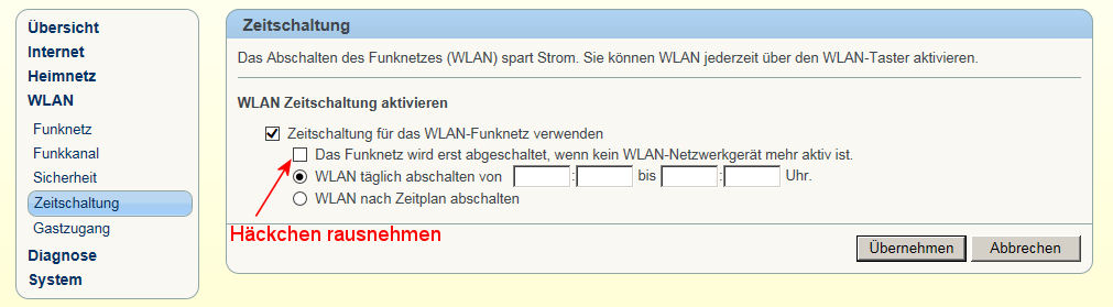

irgendwie hat mit dieses Thema keine Ruhe gelassen und ich habe bei AVM dies gefunden:
FRITZ!Box Nachtschaltung
Entfernen Sie das Häkchen vor dieser Option, wenn Sie möchten, dass im Ruhezustand der FRITZ!Box das WLAN-Funknetz auf jeden Fall abgeschaltet ist. Sollten bei Beginn der Nachtschaltung noch WLAN-Verbindungen bestehen, zum Beispiel weil Ihre Kinder noch im Internet surfen oder ein WDS eingerichtet ist, dann werden diese WLAN-Verbindungen automatisch von der FRITZ!Box beendet.
Damit müsstest Du
a) das WLAN Nachts auf jeden Fall abschalten können, auch wenn der Hub noch im WLAN ist
b) Harmony und Hub -wie üblich- mit aktivem WLAN benutzen können
P.S.
Ich hab's gerade mal mit meiner 3390 probiert und es klappt einwandfrei.
Zur eingestellten Zeit schaltet das WLAN komplett ab, obwohl noch einige Geräte in meinem WLAN-Netz hängen und es wird auch wieder eingeschaltet, wonach sich die Geräte wieder in's WLAN-Netz einklinken.

@Hans
ich denke aber gerade das will er nicht. Falls er eben doc mallänger surft als voreingestellt ist.
Oder wie bei mir mal eine Squeezebox länger läuft
Aber wenn die Fritz nicht gerade im Schrank versteckt ist, was die WLAN-Reichweite auch stark minimiert, ist das Knöpfchen auf der Oberseite um das WLAN abzuschalten doch sehr komfortabel
chrisly
Beiträge: 232
Registriert: 24. September 2010 22:45
Re: Harmony 950 + HUB: funktioniert, aber nur mit WLAN
Beitrag von chrisly »
Du hast es erfasst - manchmal wird´s halt doch später und wenn dann das WLAN "hart" abschaltet, müsste ich nicht nur zum Schrank, sondern in den Keller ... :irre:
