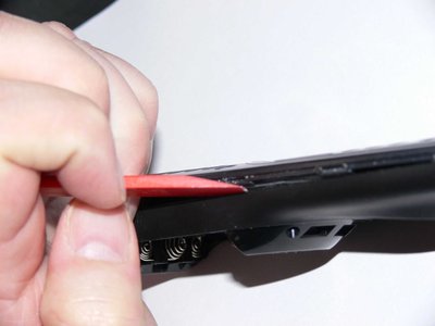

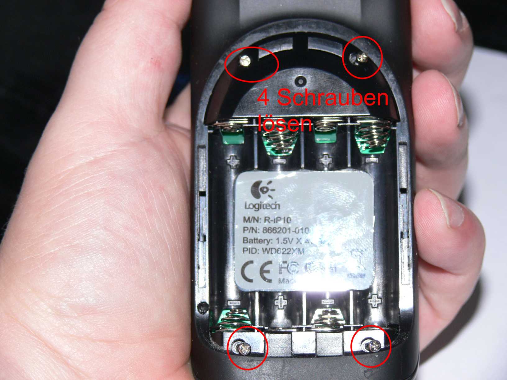

Hier eine Kurzbeschreibung meiner Reparaturaktion:
1: Im Batteriefach die 4 Schrauben entfernen.
2: Mit Fingernagel und/oder Kunststoff-Keil vorsichtig das Gehäuse öffnen. An den Stellen wo es eingehakt ist leichten Druck ausüben und es wird aufspringen.
Leider hatte ich da beim ersten Mal einen normalen Schraubenzieher benutzt, deshalb die sichtbaren Spuren.

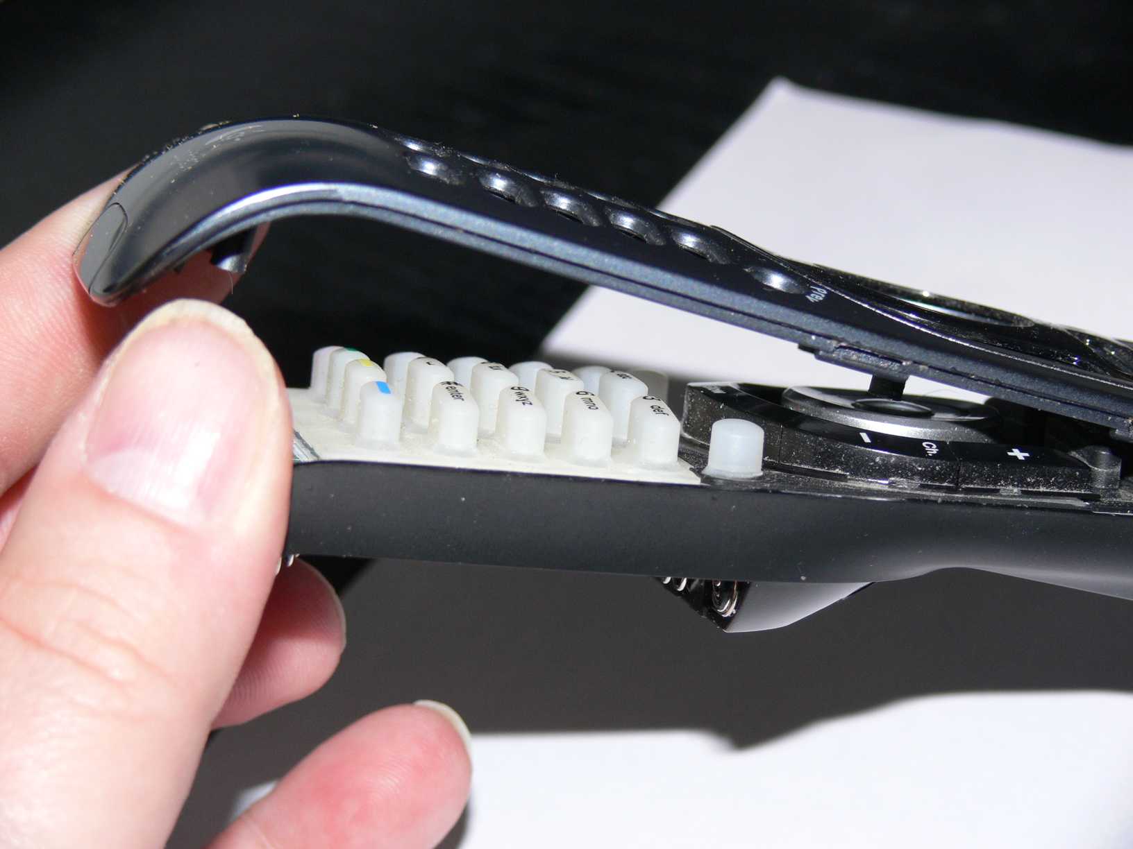

3: Ich hatte 3 Verschlüsse geöffnet - das reichte um die Tastaturmatte rauszunehmen - Für das Reinigen des Displays hatte ich bis vorne alle Verschlüsse geöffnet,
allerdings hakte es noch irgendwo ganz vorne, so dass ich die Schale nie komplett getrennt hatte. Für das Reinigen des Displays und des Gehäuses von innen reichte es aber.
4: Dann hatte ich einen Messingstift in die "1" hineingedrückt um einen besseren Kontakt zu ermöglichen.
5: Tastaturmatte wieder rein - alles einfach zudrücken (dabei auf die Umrandung des Steuerkreuzes achten - das springt manchmal heraus) zuschrauben - FERTIG
