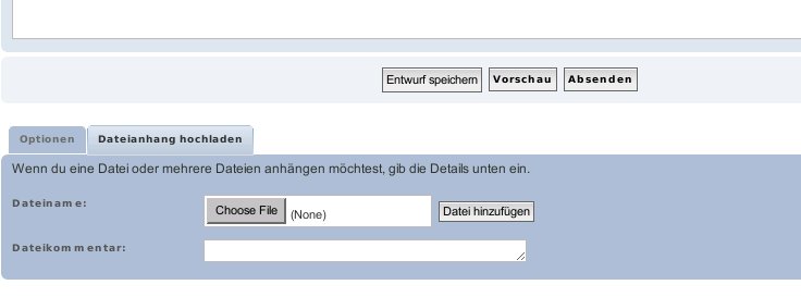

evtl. ger die "Conrad-Eier" aus them Thread-Titel? :D
Und um Dateien hoch zu laden... einfach mal auf "Dateianhang hochladen" klicken, unter dem Textfeld (siehe Anhang ;)).

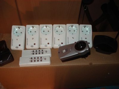

links das Teil von Conrad, dazu gibt es noch den Sender (brauch ich ja nicht) und die 7 Steckdosen.

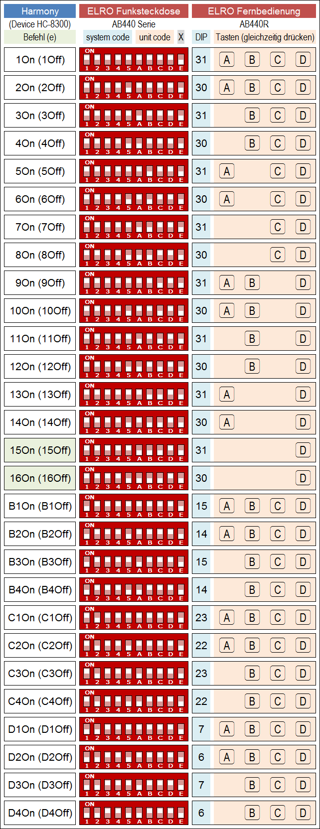

Carpe Noctem
wenn du diese Liste benutzt,
kann man auch die original Fb benutzen.

Vielen Dank an die drei "Beantworter", vor allem danke @dragoonflyinn für die (endlich) übersichtliche Liste der Code's.
@ padrino, du hast vollkommen Recht, 1-5 > Haus-code, 6-8 (=A-C) > Unit-code (hab's probiert) :wink:
