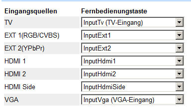

Dann: Du hast Dich in Deinem Post zwar korrigiert, was das Modell angeht aber hast Du auch das "richtige" Modell in Deine Konfiguration eingefügt, so wie ich's Dir beschrieben habe?
Wenn "ja", dann erklär uns mal, wo und wie das hier auftreten kann:
TV = (nicht belegt)
Du schreibst im erstenh Post:
Mein Fernseher hat die folgenden Eingänge :
TV
EXT1
EXT2
VGA
HDMI1
HDMI2
HDMISide
... und danach dann das:
EXT1 = HDMI2
EXT2 = HDMISide
EXT3 = (nicht belegt)
HDMI1 = EXT1
HDMI2 = EXT2
HDMI3 = VGA
HDMISide = HDMI1
SAT = (nicht belegt)
TV = (nicht belegt)
VGA = (nicht belegt)
Du siehst, es gibt hier schonmal Abweichtingen:
EXT3, HDMI3 und SAT hat Dein TV gar nicht, aber die tauchen in der Eingangs-Liste auf.
Ergo: Du hast den falschen TV bei Dir eingebunden, denn der "richtige" hat diese Eingänge:
TobiLei hat geschrieben: Das hat aber wie von mir beschrieben nicht gebracht. weil die korrekt erkannten möglichen Eingänge von der Fernbedienung aus nicht das auslösen, was man eigentlich erwartet.
... und genau aus dem Grund sollte man dann mal das hier tun: Bild Harmony FAQ | Befehle testen

TobiLei hat geschrieben: Hier ist z.B. auch HDMI3 dabei, auch wenn der Fernseher das nicht unterstützt.
Wenn dir dieser Befehl auf der Fernbedienung noch angeboten wird, hast du diese entweder nicht aktualisiert oder aber du hast immer noch das falsche TV-Modell in deiner Konfiguration. Vielleicht solltest du das Gerät in deiner Konfiguration mal löschen und komplett neu einrichten. Irgendetwas stimmt in deinen Einstellungen nicht, denn dieser Befehl - HDMI3 - ist in der Datenbank bei deinem Modell nicht vorhanden und dürfte daher auch auf der Harmony nicht auftauchen.
Wenn du das Gerät löschen solltest, denk bitte daran, auch die Aktion 'Fernsehen' zu löschen und das ganze komplett neu einzurichten.

vielleicht haben wir ja jetzt den Übeltäter. Dein Screenshot zeigt eindeutig den richtigen TV an, aber - jetzt kommt der Moment, wo der Elefant das Wasser lässt. Dieser TV ist als TV2 eingebunden. Was ist den unter TV1 für ein Gerät hinterlegt? Also wirst du wohl tatsächlich die Aktion und sämtliche TV's löschen müssen, denn rumgedoktor bring gar nichts und dann hast du wenigsten wieder eine saubere Konfiguration. Und du wirst auch nicht drum herum kommen, alle Aktionen zu löschen, in die ein TV mit eingebunden ist.
TobiLei hat geschrieben:Hat denn jemand hier noch eine Harmony 555 und könnte einfach den Fernseher mal hinzufügen und dann schauen, welche Eingänge im Gerätemodus auf die tasten links und rechts des Displays angeboten werden ?
Ich hab zwar keine 555 (hatte mal eine, bin aber mit dem kleinen Display nicht klargekommen), aber auch dort dürfen nur die Befehle auftauchen, die in der Datenbank vorhanden sind, denn die Harmony selbst ist von Haus aus erstmal nackt. Beim Aktualisieren erst werden sämtliche Befehle in die Harmony eingespielt, vorher ist nix vorhanden. Dieser Befehl z.B. muss noch irgendwo in deiner Konfiguration vorhanden sein. Also wahrscheinlich 2 TV's eingebunden.
