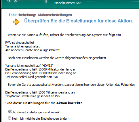

Hallo Gemeinde,
habe mir kürzlich einen USF913 Receiver geholt und bin
mit dem Programmieren der H555 eigentlich fertig.
Nachdem ich einen Satelitten Radio Sender fast ohne
Geplapper gefunden habe und diesen nun öfters höre,
habe ich die Aktion "Radio" eingerichtet.
Leider braucht der Kathrein ca. 20 Sekunden bis er hochgefahren ist.
Und anschließend fürs Radio den toggel-Befehl TV/Radio.
Wäre beim ersten Start auch kein Problem. Schaue ich
aber TV und wechsle auf Radio hören, muß ich diese
20 Sekunden auch wieder warten bis ich nen Ton aus der Anlage höre.
Gibt es ne Möglichkeit dies zu verbessern?
Anbei die derzeitige Einrichtung.

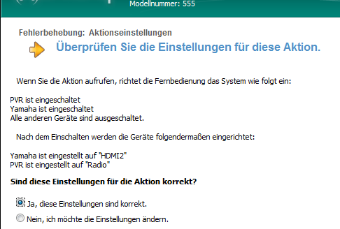

nimm die festen Wartezeiten wieder raus und setze die Einschaltverzögerung für den Kathrein auf gut 20 Sekunden. Damit sollte dein Problem behoben sein.
Jami
Beiträge: 11
Registriert: 1. Februar 2009 17:47
Re: Harmony 555 & USF913
Beitrag von Jami »
Herzlichen Dank für den Tip.
Funktioniert prächtig.
Wie von Dir vorgeschlagen die Verzögerung
auf 20 Sekunden gesetzt.
Restliche Verzögerungszeiten sind auf Standartwerte.
Ausschaltbefehle konnten auch rausgenommen werden.
