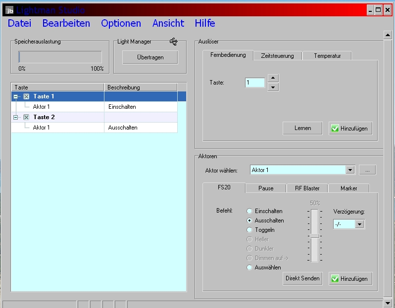

Gib uns bitte Screen-Shots des/der Aktoren und des/der Lichtszenen.
So kann mit Deiner Aussage keiner was anfangen.

ich hoffe das mit dem screen-hot hat so funktioniert?

was meint ihr mit lichtsezenen??
Beiträge: 18208
Re: harmony 1000 fs20 +jbmedia
tom S4 hat geschrieben:was meint ihr mit lichtsezenen??
Dein Screen-Shot sind die Licht-Szenen. :ja:

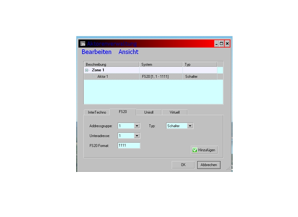

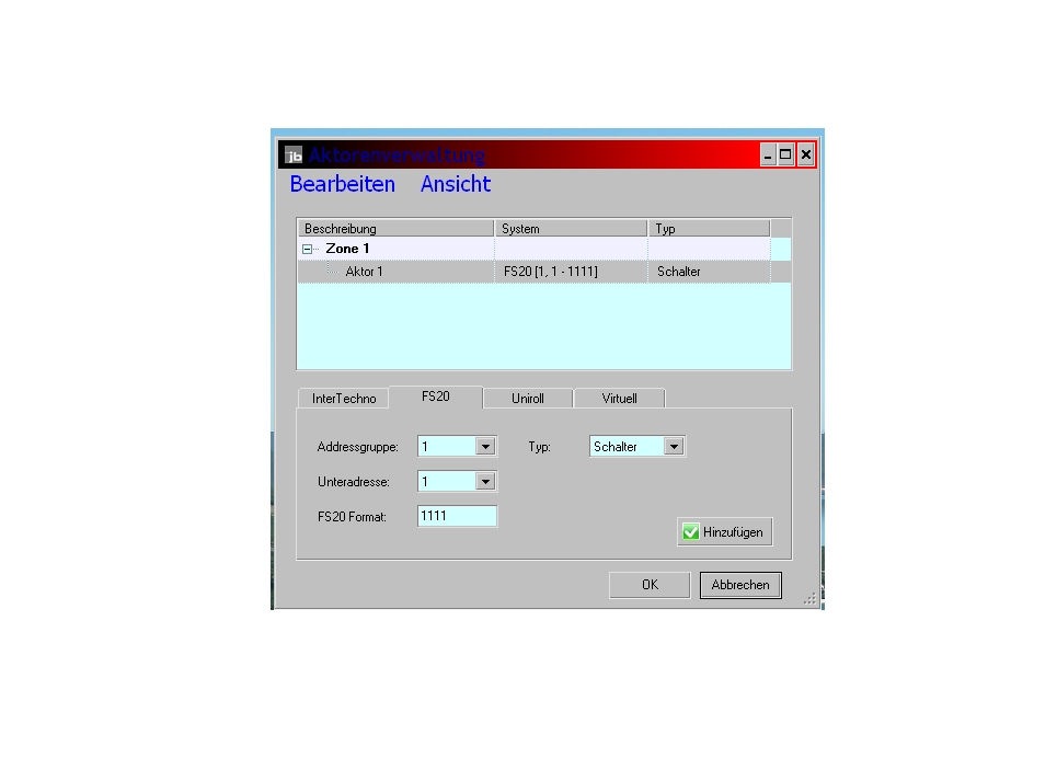

Was jetzt noch fehlt, ist/sind die Aktoren.
Geh auf die ...-Schaltfläche neben dem Auswahl-Feld "Aktor wählen".
Dort siehst Du alle angelegten Aktoren und von denen machst Du auch 'nen Screen-Shot.

habe jetzt mal die aktoren ausgewählt reicht der eine oder braucht ihr
auch die daten von dem zweiten aktoren??

Ne, einer reicht.
Und ... das sieht alles richtig aus.
Hast Du denn die Konfiguration aus Lightman Studio auch auf den Lightmanager übertragen?
Wenn "ja" und es funktioniert trotzdem nichts, solltest Du mal mit JB Media kontakt aufnehmen.
