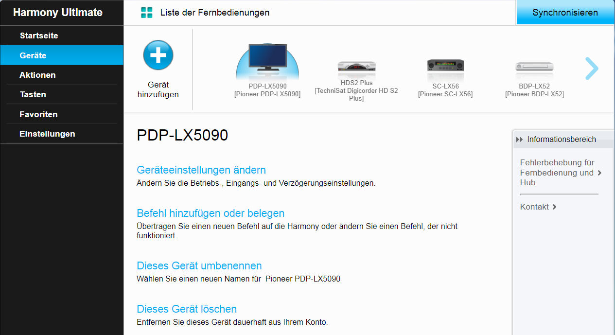

Um diese zu korrigieren, klicken wir auf Geräte und wählen danach das gewünschte Gerät aus, indem wir einmal drauf klicken.

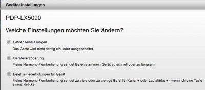

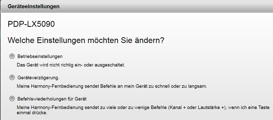

Nun klicken wir unten auf Geräteeinstellungen ändern ...
... und im Folge-Fenster auf Befehlswiederholung für Gerät ...

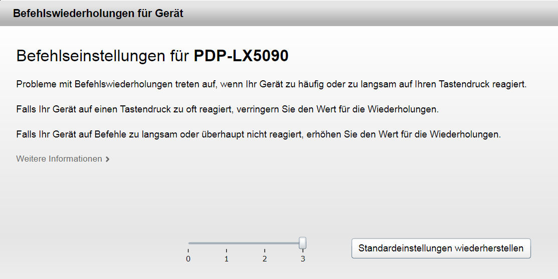

... und kommen zum Einstell-Fenster:
Standard-Einstellung: 3 (manchmal auch weniger)
:arrow: Verringern auf 2, 1 bzw. 0
Seit Firmware 4.5.66:
Der Wert "0" bedeutet nicht mehr, jeder Befehl wird einmal gesendet, sondern ist eine interne Default-Einstellung. Geräte können mit "0" noch sauber reagieren, müssen sie aber nicht.
Jeder höhere Wert legt die Sende-Wiederholung fest (1=einmal, 2=zweimal, 3=dreimal).
:idea: Reagiert also ein Gerät auf "0" gar nicht, erhöht den Wert.
