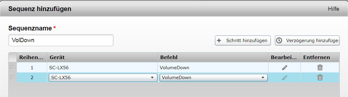

Im ersten Schritt legen wir innerhalb der gewünschten Aktion eine Sequenz an
Tasten --> Displayoptionen --> Aktion auswählen --> Sequenzen:
  1. wir geben der Sequenz einen Namen
  2. wir fügen die gewünschten Befehle hinzu. Stand 11.11.2013: Bei der Ultimate, der Touch und der H650 sind derzeit max. 25 Befehle pro Sequenz möglich.
  3. wir speichern die Sequenz

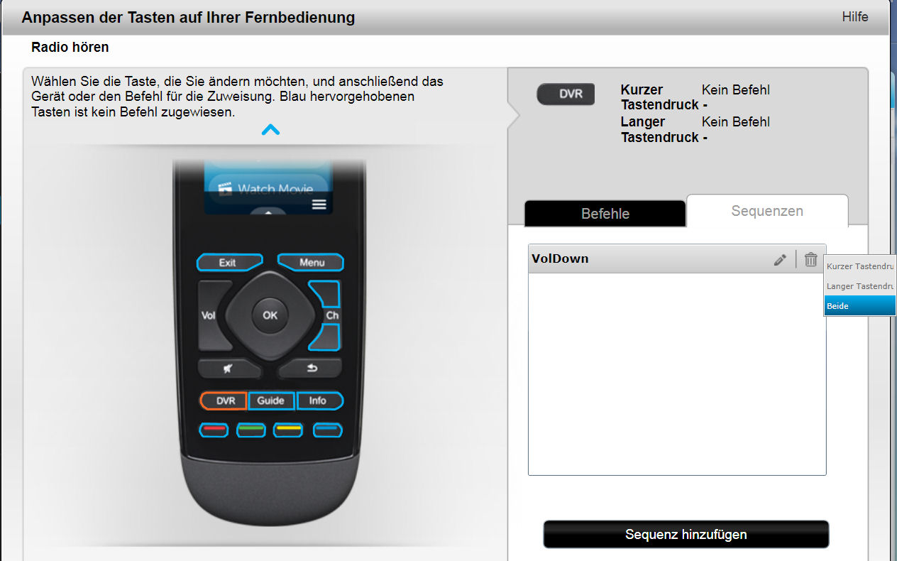

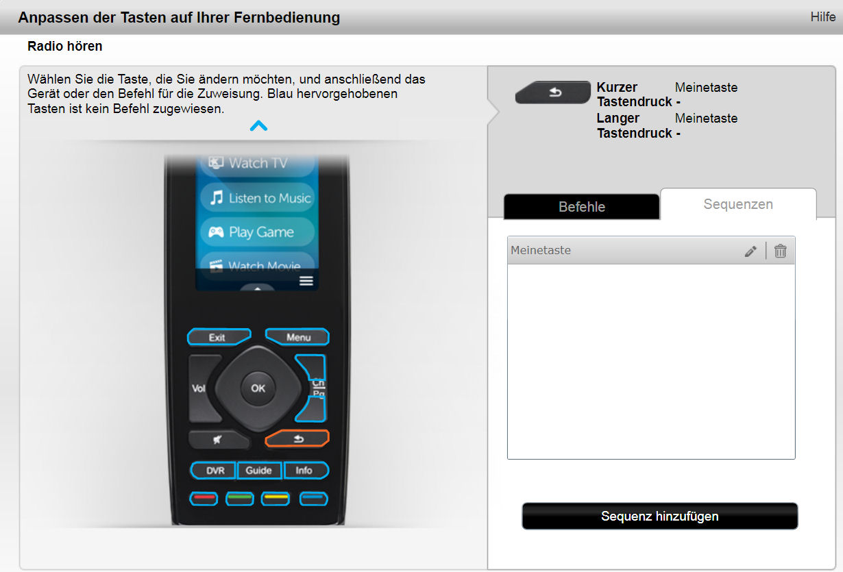

Danach wechseln wir zu den Festtasten
Tasten --> Tasten der Fernbedienung --> Aktion auswählen --> Sequenzen:
Nun fahren wir mit der Maus über die Sequenz und wählen aus, wie die Sequenz gesendet werden soll:
  • Kurzer Tastendruck
  • Langer Tastendruck
  • Beide
Wählen wir z.B. Beide sieht das Ergebnis so aus:

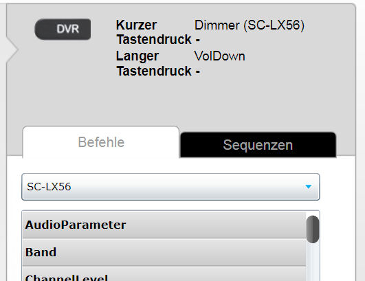

Und so, wenn wir neben der Sequenz auch einen Befehl senden wollen:
Dazu wechseln wir auf den Reiter Befehle, suchen den gewünschten Befehl und wählen aus dem Menü z.B. den Punkt Kurzer Tastendruck
So kann z.B. die Play-Taste
  1. bei einem kurzen Tasten-Druck das normale Play-Kommando senden
  2. bei einem langen Tasten-Druck die Sequenz senden
