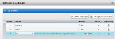

Wenn Du jetzt A1ON senden willst, legst Du die dazu erforderlichen Befehle in den Betriebs-Einstellungen fest:
Bild Harmony FAQ (nur myharmony.com) | Alle Details in myharmony.com
Stichwort: Betriebs-Einstellungen (genauso vorgehen, wie dort beschrieben)

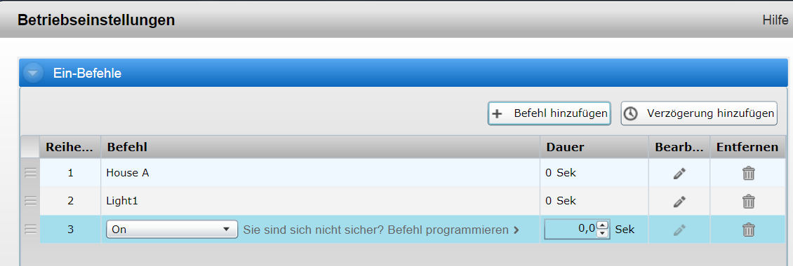

Zum Einschalten legst Du fest:
- HouseA
- Light1
- On
Das sieht dann so aus:
Gleiches -ntürlich mit Off- bei den "Aus-Befehlen".
Damit hast Du ein Gerät für den A1-Empfänger. Für jeden weiteren Empfänger legst Du den IR7243 nochmal an und gibst dem die -z.B. A2- Befehle.

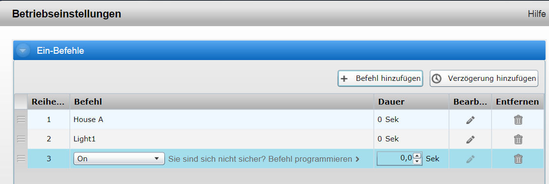

rupi99 hat geschrieben: Das funktioniert ja eben leider nicht, da erst der Power on Befehl kommt und ich dann erst die die Adresse des X10 Moduls als weiteren Befehl hinzufügen kann.
Und woher kommt der Power-Befehl?
Richtig, von den Betriebs-Einstellungen des Gerätes, weil er dort hinterlegt ist.
1. Das Gerät darf natürlich keine Power-Befehle haben (entsprechende Option "Es gibt keinen Ein-/Ausschalter ...." wählen).
2. Das Gerät muss natürlich in der/den Aktion(en) enthalten sein.
3. Lies Dir den FAQ-Beitrag nochmal in Ruhe durch.
Du legst fest, in welcher Reihenfolge welche Befehle gesendet werden.
