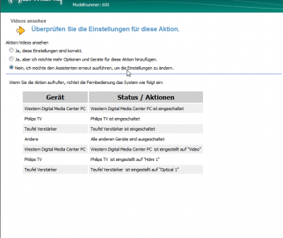

Entschuldige, ich ging davon aus, dass die Einrichtung über die Software die einzige Möglichkeit ist, und habe das daher nicht näher erwähnt.
Also ja, ich richtige die Fernbedienung über die Software ein. Den von Dir erwähnten Menüpunkt hatte ich mir auch schon näher angesehen, aber wie eingangs erwähnt wirkt sich hier an der Stelle eine Änderung der Einstellung von aktuell "video" als Signaleingangsquelle beim WD Live TV auf irgendeine andere Einstellung ("photo" oder "settings") leider nicht auf das Problem aus.
Aktuell sieht dies so aus, noch irgendwelche Ideen?:
Philips 47PFL5604H12
Western Digital TV Live HD WDBAAP0000NBK
Decoder Station 5 (Concept E200)
Beiträge: 3845
Re: Harmony 600: Video startet automatisch bei einschalten
Du bist auf dem falschen Dampfer. Bei den von TheWolf verlinkten Optionen gibt es "Start bei Aktivierung" sowie "Stopp beim Beenden". Das erste bewirkt daß ein Play-Befehl nach dem Start der Aktion gesendet wird. Deaktiviere das mal und dein Problem sollte gelöst sein.

Du hast Recht, ich war im falschen Untermenüpunkt.
Habe die entsprechende Option gefunden, geändert und mein Problem ist damit aus der Welt.
