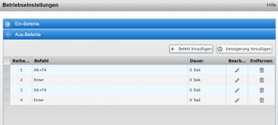

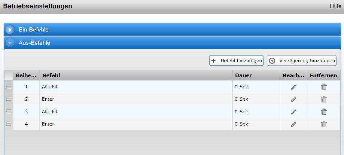

Wenn "ja", dann stell das so in den Betriebs-Einstellungen des PC's unter "Aus-Befehle" ein. Das sieht dann so aus: Siehe:
Harmony FAQ (nur myharmony.com) | Alle Details in myharmony.comStichwort: Betriebs-Einstellungen --> "Ich drücke zum Ein- und Ausschalten zwei verschiedene Tasten"
